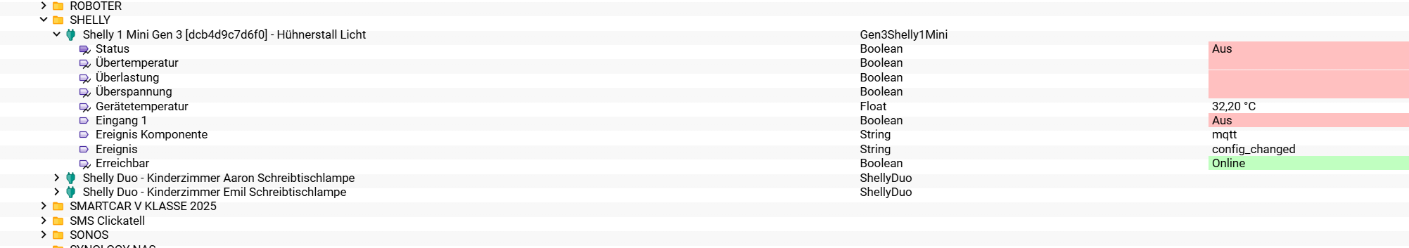

Hi, könntest du die Einstellungen posten? Ich bekommen den (Shelly 1 mini Gen3) nicht nach Symcon…
Danke und lg

Leider nicht:

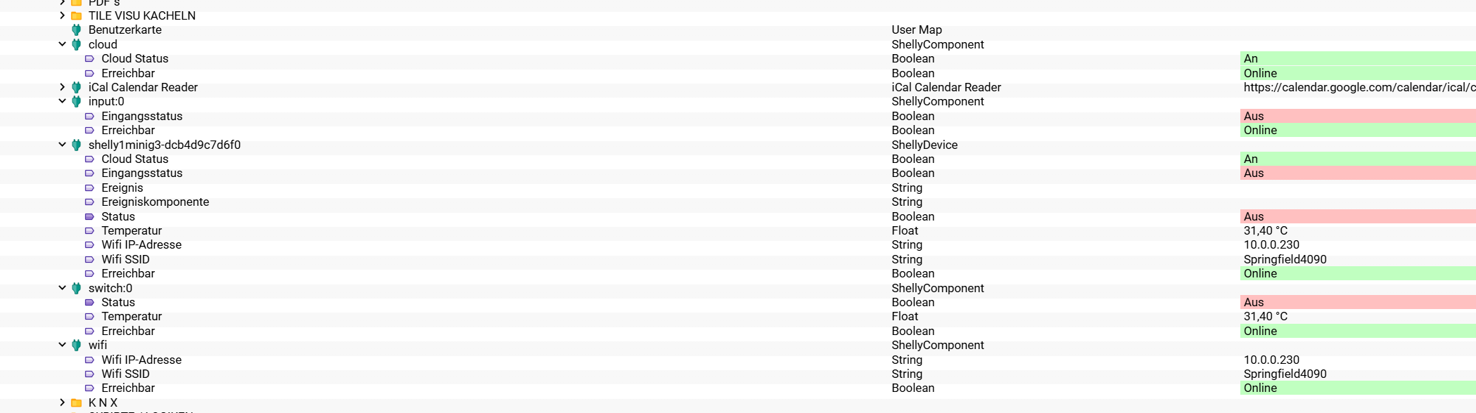

Ich bekomme weder im alten Modul:

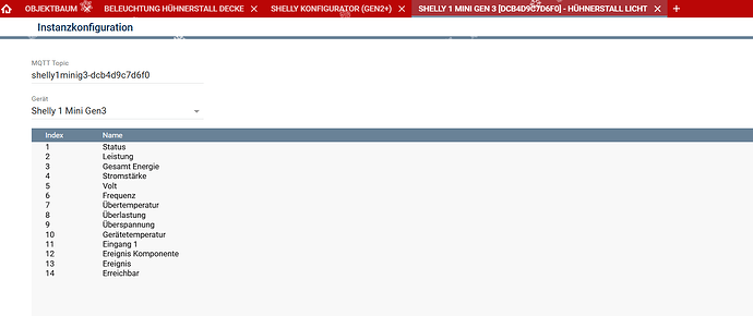

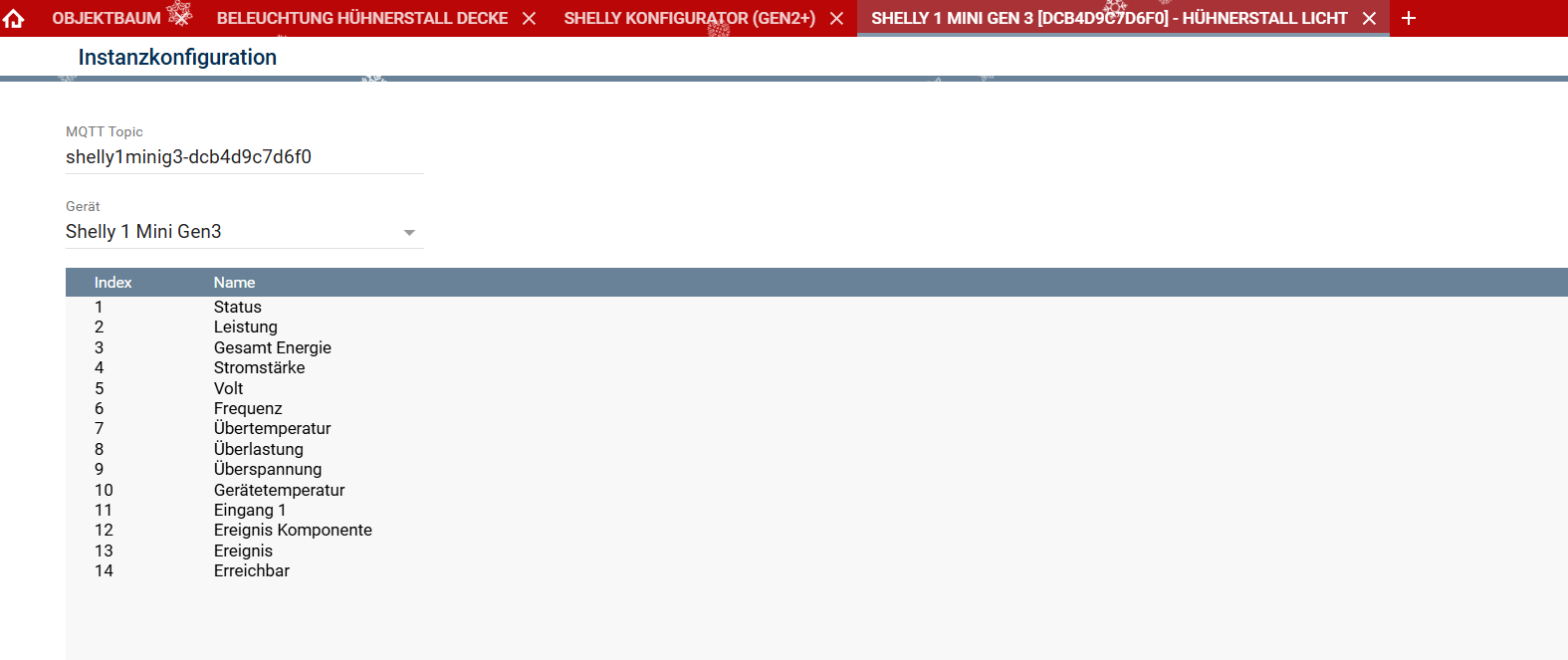

noch im neuen Modul Stromwerte:
Mittlerweile habe ich es wenigstens geschafft einige Werte zu bekommen:

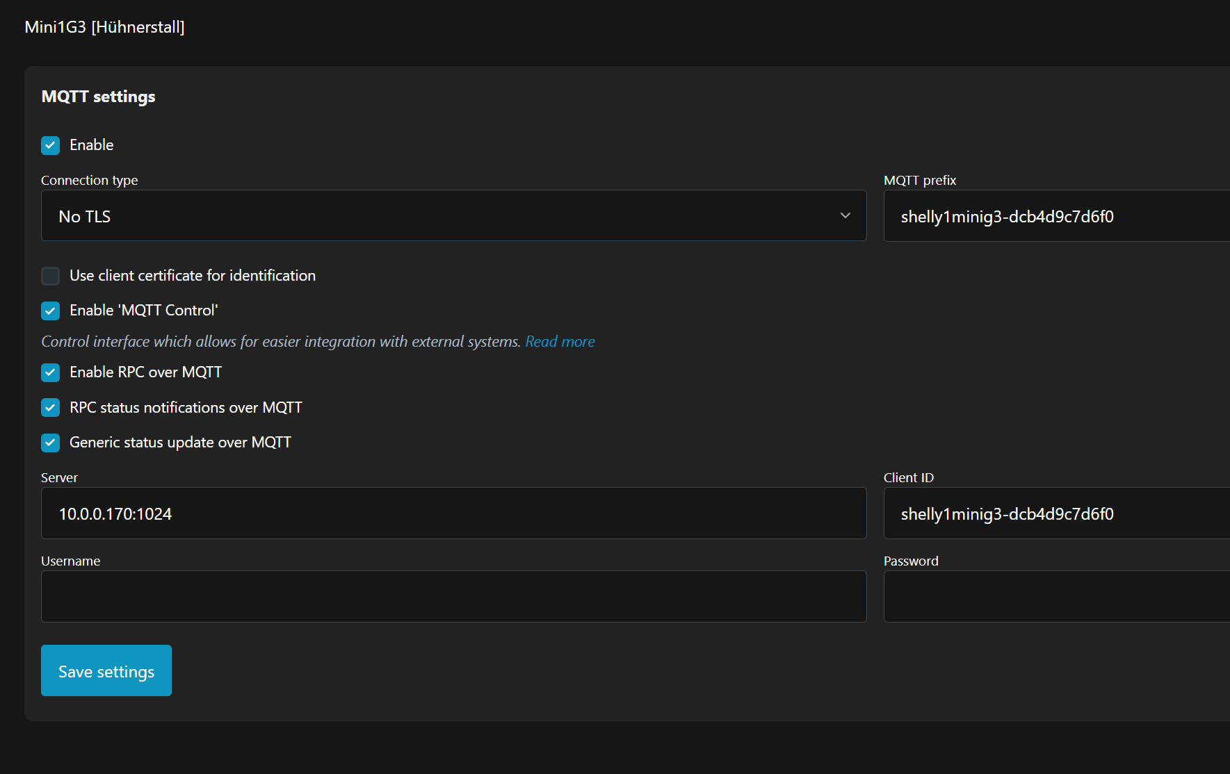

Einstellung beim Shelly:
Der Shelly 1 Mini hat doch auch keine Strommessung. Dazu brauchst du den 1PM Mini.
In der Shelly App wird doch sicher auch nix dergleichen angezeigt? Einen 1 Mini habe ich nicht, aber deshalb hatte ich mir damals den 1PM Mini zugelegt.
