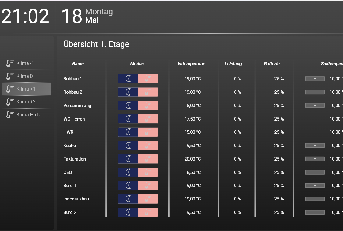

Ich habe die Anker des Containers jetzt von „Oben - Links“ auf „Auto“ umgestellt.
Jetzt wird skaliert, aber leider nicht ganz sauber.
Je nach Fenstergröße verändern sich die Abstände zwischen den einzeln Steuerelementen ungleichmäßig.
Fenster halbe Bildschirmbreite:
Fenster volle Bildschirmbreite:
