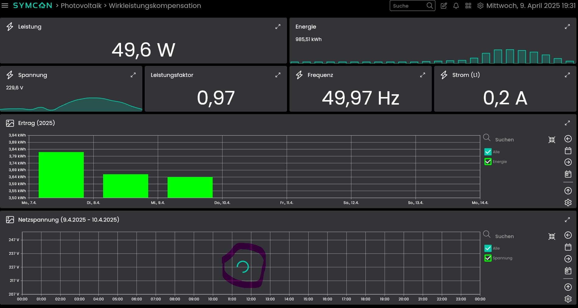

Graph baut sich nicht auf
Ich habe folgendes Problem
der Graph für die Netzspannung (unten im Bild)
der baut sich nicht auf.
der Ladekringel rödelt endlos rum, aber es passiert nichts.
Detailgrad steht auf hohe Dichte.
Ich meine dieses Problem schon mal im Forum gelesen zu haben, ich finde es aber nicht wieder
Passiert das immer oder nur ab und zu? App oder Web?
Ja immer!
Web.
Das hängt irgendwie mit dem Detailgrad zusammen.
wenn ich auf Normal stelle und aktualisiere, dann baut sich der Graph auch auf.
Und danach funktioniert es auch, wenn ich wieder auf hohe Dichte stelle.
am nächsten Tag dann aber wieder nicht. :frowning_face:
Kannst du uns die Visu freigeben und erklären was wir genau machen müssen, damit das passiert? Dann schauen wir uns dies an :slight_smile: Klingt auf jeden Fall wild.
Problem erkannt. ArchiveLimit war zu niedrig eingestellt und die neuen Graphen verschlucken die Fehlermeldung. Das ist zum nächsten Update korrigiert.
