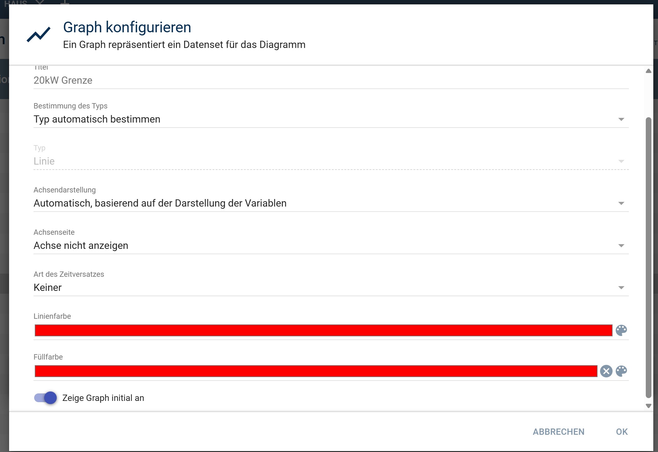

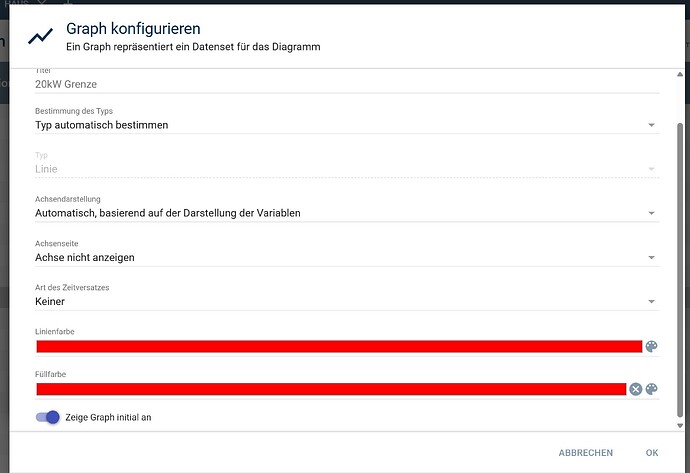

Hallo @Brownson hab mir heute einen neuen grafen erstellt habe bei drei von vier werten eingestellt das die Achsenbeschriftung nicht angezeigt wird. Mche ich was falsch oder ist das ein Fehler?

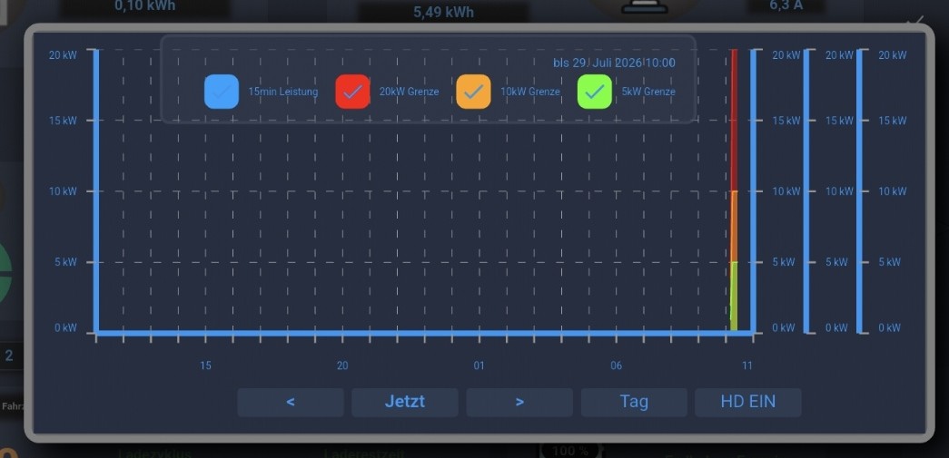

Und einen Wunsch hätte ich noch gibt es die Möglichkeit das zukünftig mal so wie in meinen Graf ‘Grenzen’ eingeblendet werden können ohne das man dafür Hilfsvariabeln benötigt?
gruß Stefan
Das wird von IPSView leider noch nicht unterstützt (kannte das Feature noch gar nicht, dürfte relativ neu sein).
Hab mir das mal für den Herbst notiert :wink:
