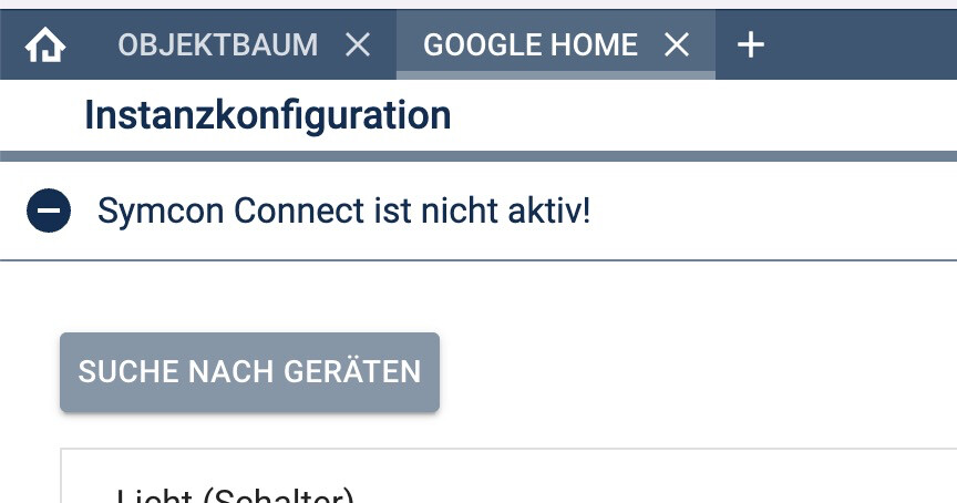

nun habe ich mir auch eine Smart Watch zugelegt und um damit einige Dinge in Symcon steuern zu können, habe ich den Google Assistant installiert. Leider meldet dieser, dass der Smcon Connect nicht aktiv ist.
Das stimmt aber nicht. Der Dienst läuft und funktioniert:

Woran kann das liegen? Habe ich irgendwas vergessen?

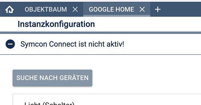

ich habe das gleiche Problem wie ganz oben beschrieben:

habe es hinbekommen. Bin nach Doku vorgegangen und wollte zuerst diesen Punkt erledigt haben:
Ich habe den Punkt dann mal übersprungen und versucht ein Gerät (wie in den nächsten Punkten beschrieben) einzurichten. Das hat dann alles wunderbar geklappt. Nachdem ich dann nochmal den Status von oben überprüft habe, war dieser OK.
