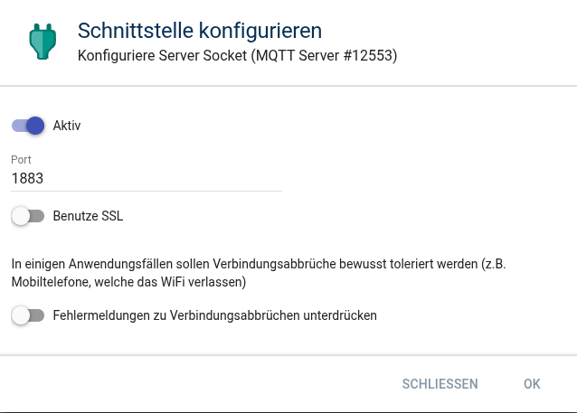

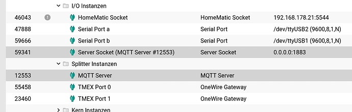

Laut meinem Verständnis muss man zuerst den MQTT-Server installieren:
Symcon - MQTT Server
Ist das soweit korrekt? Insbesondere die IP-Adresse des Server Sockets (0.0.0.0:1883)?

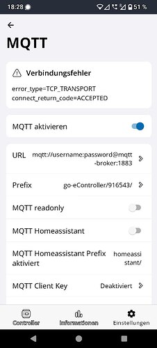

Welche URL muss beim go-e Controller eingetragen werden?

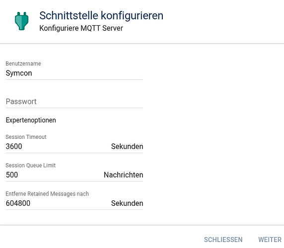

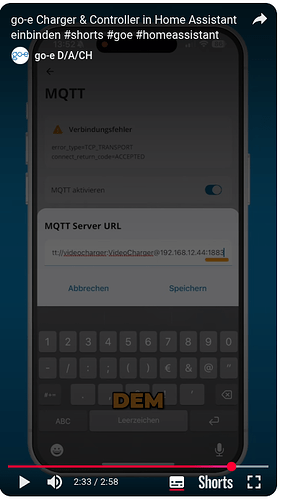

Nach diesem Erläuterungsvideo (go-e Einbindung mittels MQTT in HomeAssistant) müsste die URL in meinem Fall mqtt://username:Symcon@192.168.178.xy:1883 sein.
Was ist in meinem Fall der “username”?
bei ihm schaut es so aus:
Vielen Dank für eure Unterstützung
Wickie

  • Du musst auf Deinem Symcon-Server z.B. einen MQTT-Server mit Socket auf 0.0.0.0:1883 anlegen. Dann noch einen Configurator um zu schauen, was beim MQTT-Server so ankommt.
  • Da Du MQTT ja im internen Netz machst, brauchst Du kein User+PWD im Server und somit auch nicht im Client anzulegen. Also in der Go-E App: mqtt://192.168.178.xy:1883 reicht.
    (mqtt://username:passwort@192.168.178.xy:1883 wäre die “Version” welche einen User+PWD verwendet. Falls Du z.B. einen öffentlich im Internet zugänglichen Mosquitto-MQTT-Server aufsetzt, sollte der user+pwd verlangen, damit niemand Deine Werte auslesen oder sabotieren kann.)
