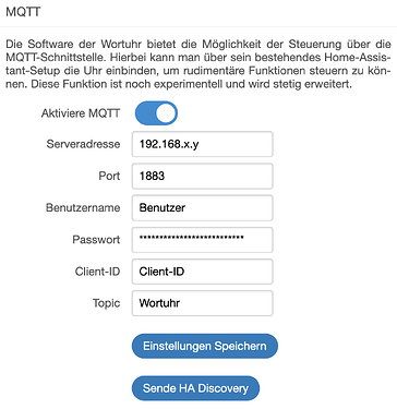

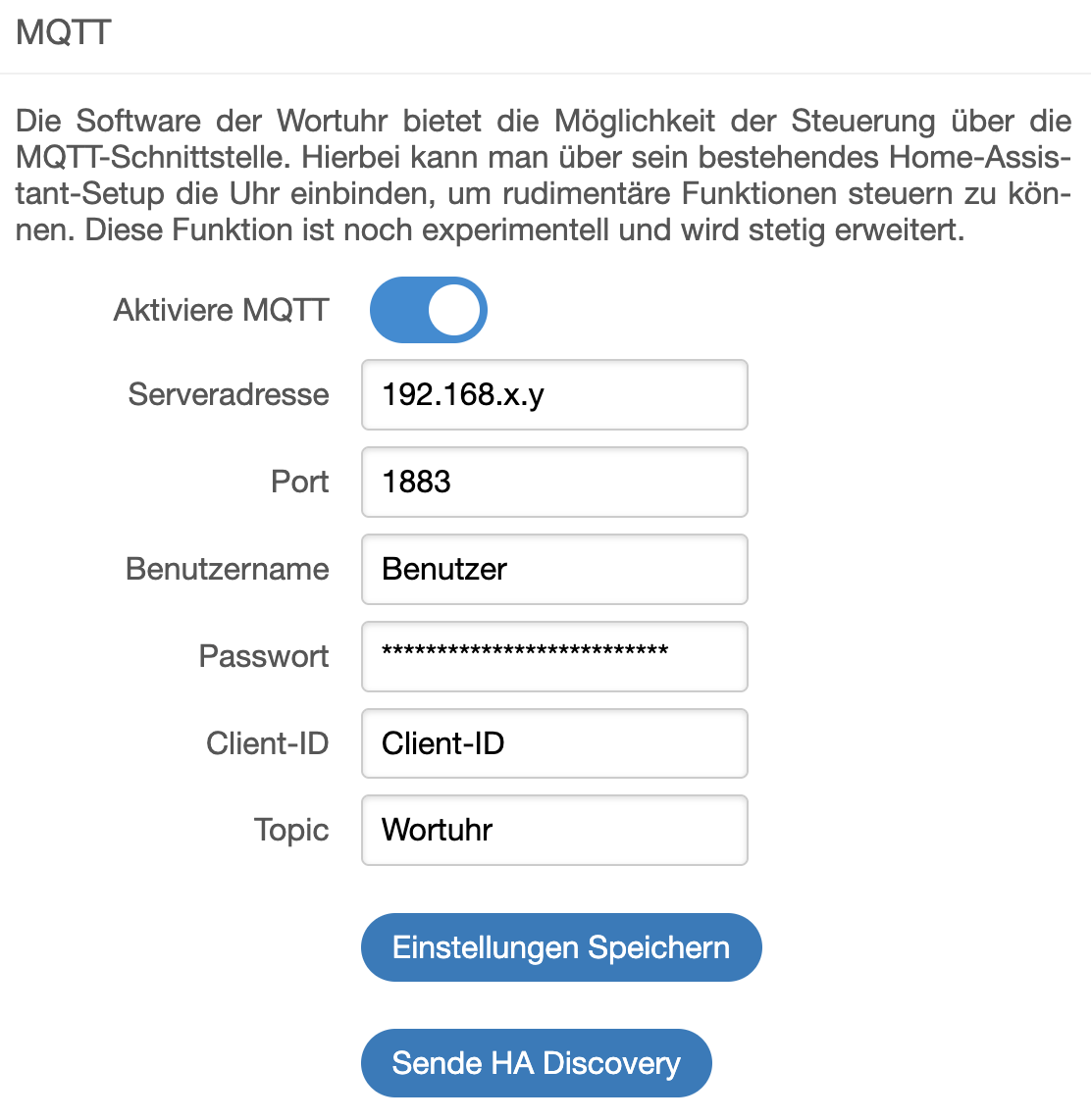

MQTT habe ich in der Wortuhr eingestellt (siehe Bild)

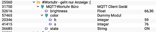

MQTT Server in Symcon aktiv
MQTT Client mit Verbindung und dem Topic zur Wortuhr erfolgreich umgesetzt
Die Variablen werden aus der MQTT Client Instanz (JSON) automatisch erstellt

Jetzt möchte ich die Werte Farbe und Helligkeit über/ mit Symcon einstellen können.
Wünschenswert wäre auch die weiteren Punkte „On/Off & Effekte“ nutzen zu können
  • Power On / Off (String Variable)
  • Farbe (Float Variable Jeweils für h und h)
  • Helligkeit (Float Variable)
  • Effekt (Wortuhr, Farbe, Sekunden, Digitaluhr, Laufschrift, Regenbogen, Farbwechsel, Symbol)
Egal wo ich anfange mir fehlen die Grundlagen bei der Programmierung und dem Verständnis es in die richtige Struktur zu bringen. Mit V8.1 und den (neuen) Profilen tue ich mich schwer.
Was ich auch nicht einordnen kann ist der Punkt in dem Wortuhr WebFrontend „Sende HA Discovery“
Kann die Information genutzt werden um die Variablen (Effekte) anzulegen und wenn ja - wie?
Das hat aber nicht Priorität
Gibt es Hilfe für mich - oder hat jemand die Uhr im Einsatz und schon angebunden?
Die Variablen die angelegt werden, aktualisieren sich automatisch jede Minute. Die Einstellung eines der Effekte über die Webseite der Wortuhr erzeugen keine weiteren Variablen.
Status sind wohl nur die 4 oben angezeigten Werte.

Hat etwas gedauert,
wird auch noch etwas dauern, Symcon Zeit ist aktuell nur Bedienung keine Parametrierung.
Das war oder ist ja einfacher… ich stand mir selbst im Weg, Danke für den Anstoß.
Den Konfigurator hatte ich nicht so auf dem Schirm, „einfach es ist“

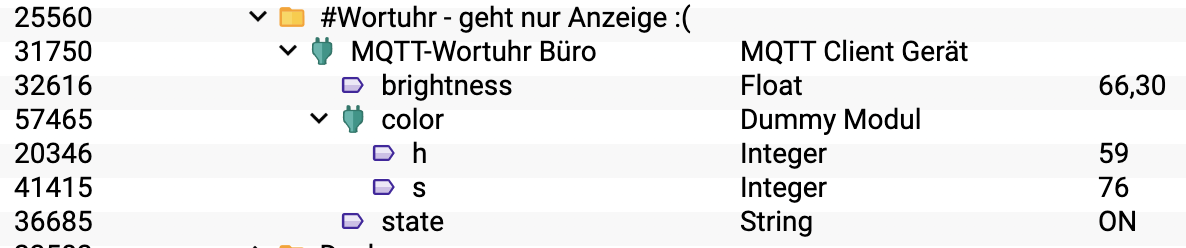

Es erscheinen die 3 Werte in der Anzeige, dem Server-Konfigurator und dann als Instanz wenn es angelegt ist -geht
brigthness = float
color
h = float
s = float
status = sting (on/off)
Gruß D.Voss
