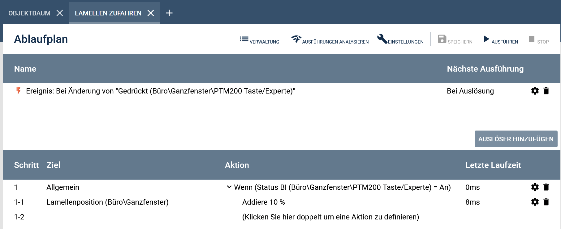

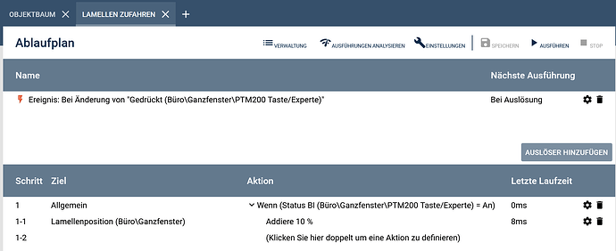

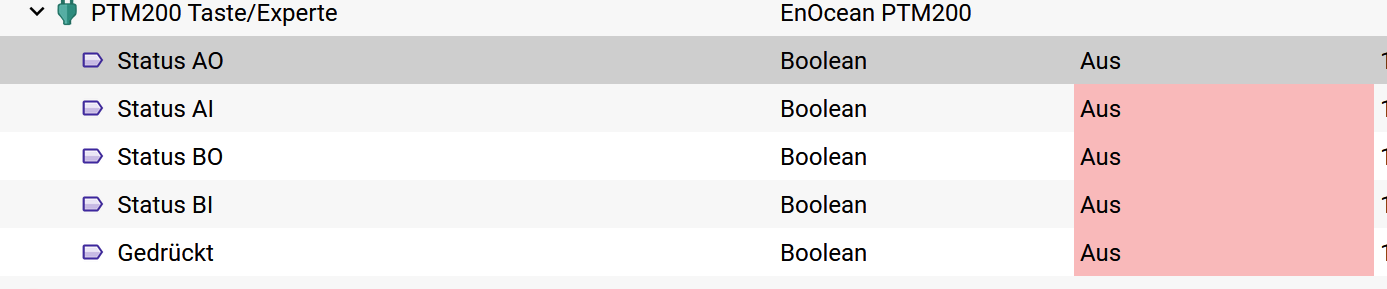

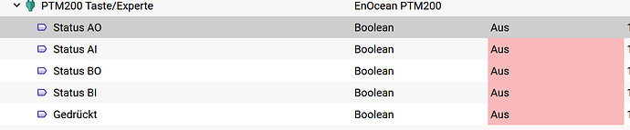

Öffnen, Schließen und Anhalten ist mit einem einfachen Ablaufplan erledigt, allerdins die Lamellenposition nicht: Hier muß ja irgendeine Zeitschleife fahren: Solange man drückt setze Lamellenposition +1% usw.
  1. Solange…Führe aus … am besten mit dem Logikplan machen?
    Mit dem „Ausgelösten Ergeignis“ komme ich hier nicht weiter…

Hiermit kann ich die lamellen als Übergangslösung immer um 10% verfahren, was aber nicht so toll ist. Ganz Zu = 10x drücken
