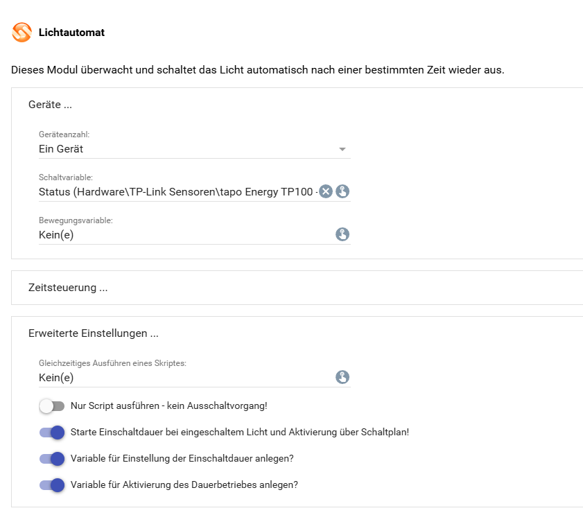

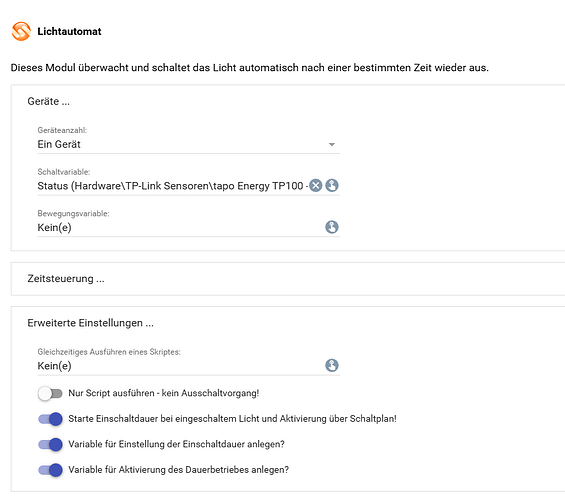

Modul [Lichtautomat] gebe es von mir auch noch :slight_smile: Kann man auch jedes Gerät das eine Action hat schalten, also nicht nurLicht.

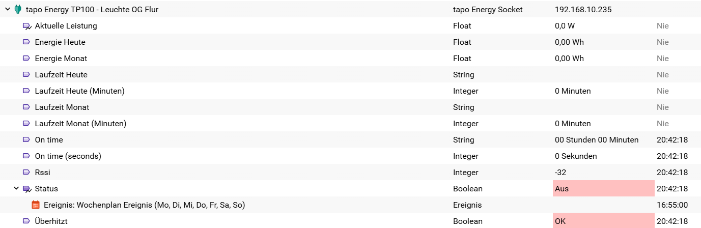

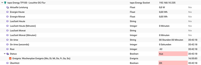

Hi habe das mal probiert… Aber irgendwie schaltet da nichts… ? Ich muss ja die Statusvariable nehmen von dem Aktor oder?
Was haste bei Zeitsteuerung den eingestellt?
jo, habe das Modul leider falsch verstanden. Jetzt klappt es … Das Modul schaltet nicht ein, sondern aus… LOL … Hatte gedacht, dass ich darüber einschalten muss, damit das mit dem Timer funktioniert
