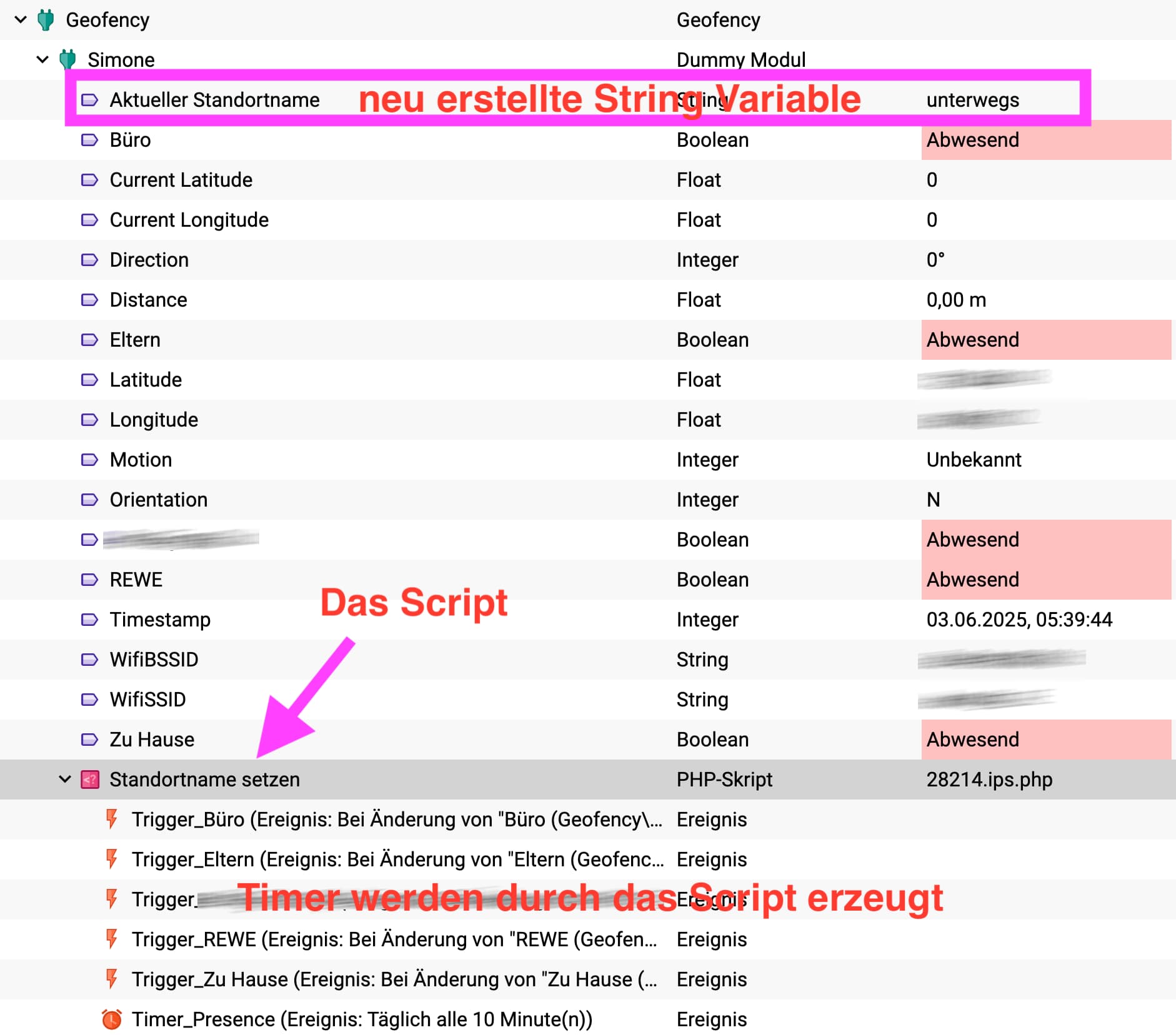

Da ja hier über Nacht nichts passiert ist hab ich das mal als Script umgesetzt :wink: kleiner Scherz…
Das Script sucht alle Bool Variablen die einen 32 Zeichen langen Ident haben und prüft auf true/false
Wenn true wird der Standortname in eine String Variable geschrieben.
Wenn alle Standortvariablen false sind wird „unterwegs“ geschrieben.
Wenn 2 oder mehr true sind wird „error“ geschrieben.
Das Script erstellt für jede gefundene Standortvariable automatisch einen Trigger der bei Wertänderung das Script ausführt.
Er wird zusätzlich ein zyklischer 10 Minuten Timer erstellt damit spätestens nach 10 Minuten auch für neue Standortvariablen ein Trigger generiert wird.
Anleitung:
  • Auf der Ebene der Standortvariablen eine neue String Variable erstellen
  • Auf der gleichen Ebene das Script erstellen
  • Im Script oben im Block „BENUTZER-KONFIGURATION“ die ID der String-Variable eingeben
  • falls gewünscht kann noch das Interval für den zyklischen Timer geändert werden.
Das ganze sollte dann so ausschauen:
 *  Aktuellen Standort-Namen in String-Variable schreiben
 *  • prüft Bool-Variablen (gleicher Parent, Ident = 32-Hex)
 *  • legt OnChange-Trigger für neue Variablen automatisch an
 *  • legt/aktualisiert einen Zyklus-Timer (deaktiviert bei Intervall = 0) damit für neue Standortvariablen automatisch ein OnChange-Trigger erstellt wird.
 *  • schreibt den aktuellen Standortnamen in eine String-Variable. Alle Standorte false = "unterwegs", 1 Standort true = "Standortname", 2 oder mehr Standorte true = "error" (Herzlichen glückwunsch, du wurdest gecloned und befindest dich gleichzeitig an mehreren Standorten ;-))

Und warum das ganze?
Darum :slight_smile:
Stephan
