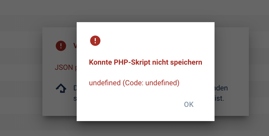

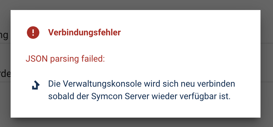

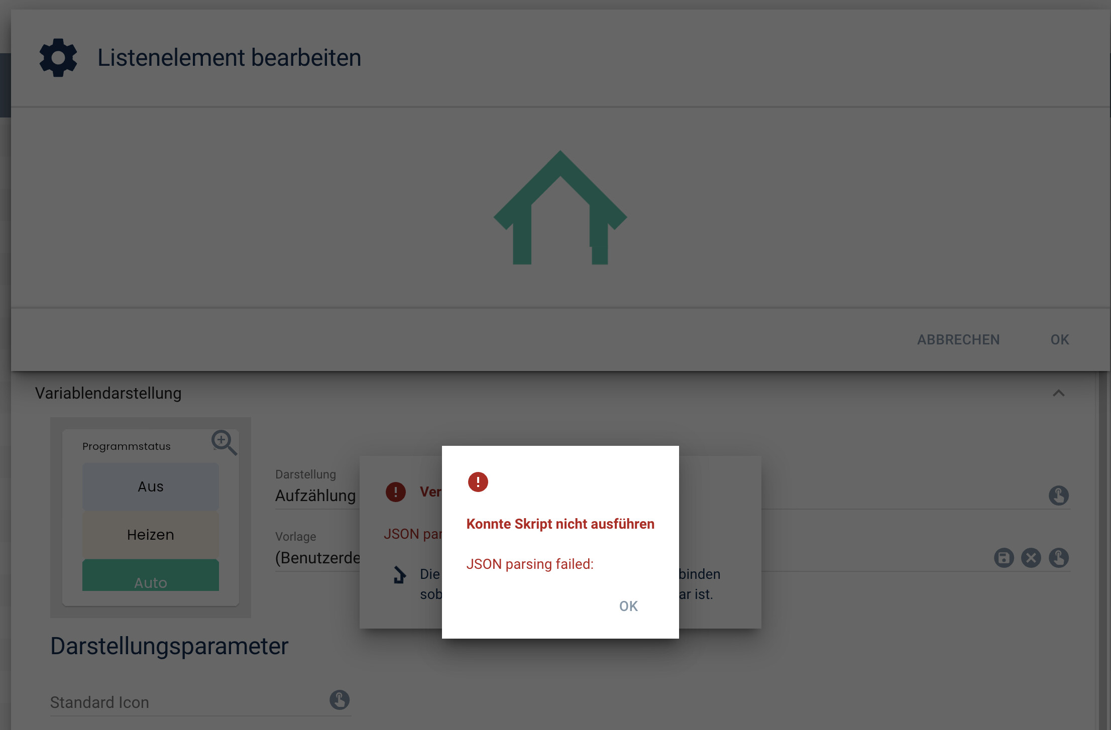

ich habe seit einigen Tagen das Problem, dass sich die Konsole “aufhängt”.
Als Meldung kommt: “Konnte Skript nicht ausführen JSON parsing failed: “ dahinter steht noch “Verbindungsfehler
Die Verwaltungskonsole wird sich neu verbinden sobald der Symcon Server wieder verfügbar ist.”
Ich finde einfach keinen Fehler. In diesem Fall wollte ich ein Matter Gerät anlernen. Im vorigen einer manuell angelegten Variable ein Profil zuordnen. Davor ein PHP Script speichern. usw…
Also immer andere Aktionen, alles aber strukturverändernde Operationen.
Solange ich nicht mit den Variablen bzw Skripten oder dergleichen mache, funktioniert das System einwandfrei.

Ja, während das Problem auftrat.
Nein, die Visu funktioniert nicht mehr, auch IPSView (von allen Tablets/Screens) funktioniert nicht mehr. Ping geht weiterhin, nmap sagt Port ist aktiv, zabbix fragt Port und API Schnittstelle ab, ist auch aktiv.
update 10.09. 20:00 habe mir einen neuen Rapsi, mit Docker und den Produktivdaten hergerichtet. => selbe Situation und Fehler. Sofort zu reproduzieren.
update 11.09. 10:00 Beim Versuch ein Matter Gerät hinzuzufügen, hängt sich die Visu mit der selben (JSON…) Meldung auf. Im Docker log sehe ich aber, dass die Skripte und Variablen im Hintergrund weiterlaufen.
