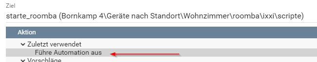

Wäre es mit dem Ablaufplan auch möglich, direkt auf die 2 vorhandenen Skripte zu verweisen in der Ausführung? Dann könnte ich mir die Pflege von 17 Ablaufplänen sparen und die bisherigen Skripte weiter nutzen (auch für IPS-View :wink: )
Du kannst in einem Ablaufplan auch Scripte aufrufen, meintest Du das?
Und Deine 17 Ablaufpläne kannst Du evtl. auch konsolidieren. Füge in einem Ablaufplan einfach mehrere Auslöser an und beziehe dich einfach auf ein Event:
