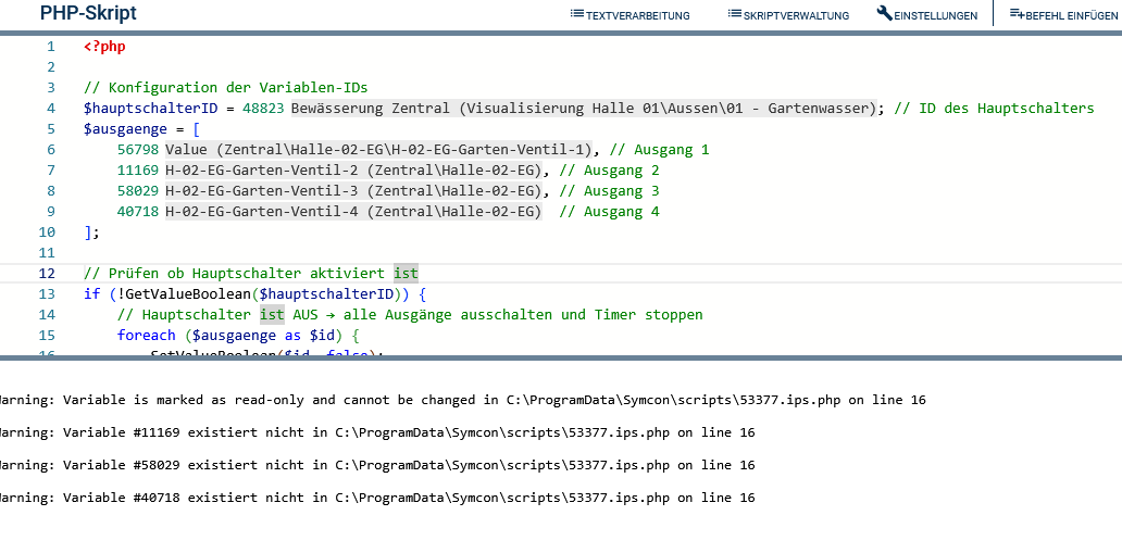

Garten Bewässerung, Ventile zeitgesteuert umschalten, PHP Script Fehler
ich möchte meine Garten Bewässerung automatisieren und habe deshalb eine Ventilbox mit 4 Ventilen welche ich jeweils 1 Stunde aktivieren will und dann das nächste und so weiter.
Zusätzlich habe ich einen Schalter/Variable um den Prozess zu aktivieren/deaktivieren.
Leider funktioniert es nicht und ich weiß nicht was ich falsch mache.
48823 = Prozess aktivieren/deaktiveren, Variable Boolian

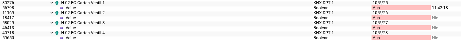

Damit schaltet man keine Variablen.
Schalten geht mit RequestAction.
Außerdem sind von deinen 4 ID im Array nur das erste eine Variable und der Rest sind Instanzen.
Vielen Dank für die schnelle Antwort, ich bin leider nicht so der Profi. Wäre es so denn richtig?

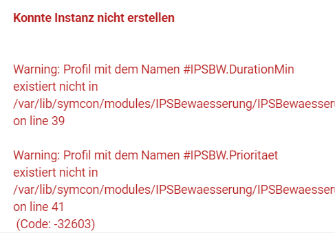

Danke, ich wollte gerade mal testen.
grafik
Beim zweiten Versuch konnte ich die IPSBewaesserung Instanz anlegen, eventuell machst du etwas in falscher Reihenfolge.

— Profile müssen existieren, bevor sie verwendet werden — → gefixt
Hast du das Modul mal ausprobiert?
Du musst noch einen „Auto Timer“ anlegen, habe es in der Beschreibung aktualisiert :slight_smile:
