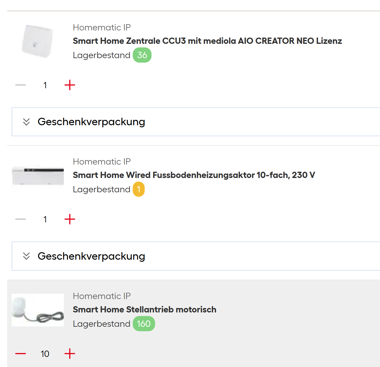

Das ist alles was ich brauche, korrekt? (s. Bild)
Es ist unklar, ob es eine wired-version gibt vom 12-Kanal Kontroller (mit Flussmengeneinstellung). Ich kann das schon mit dem Homematic-Funk betreiben, aber die Regler stehen im gleichen Raum wie der Netzwerk-Sternpunkt und es wäre sicher stabiler, alles mit Draht zu versorgen.

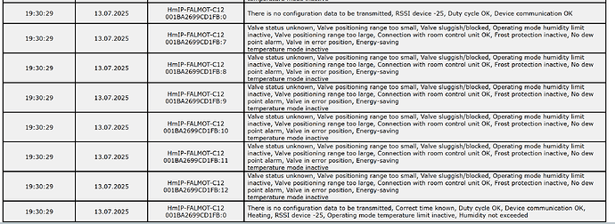

OK, ich habe nun die Stellantriebe und den Controller installiert. Aber ich bekomme nichts als Fehlermeldungen! Der Weg des Antriebs sei zu kurz. Was kann man da machen? Der Fehler heisst:
"Valve status unknown, Valve positioning range too small,
Valve sluggish/blocked, Operating mode humidity limit inactive,
Valve positioning range too large, Connection with room control unit OK,
Frost protection inactive, No dew point alarm,
Valve in error position, Energy-saving
temperature mode inactive"

update. Eventuell liegt das Problem woanders. Der Log schreibt, der weg sei zu kurz UND gleichzeitig der weg sei zu lang. Das macht offenkundig keinen Sinn, und ausserdem habe ich die Aktoren vom Ventil abgehängt und sie werfen trotzdem diese Fehler. Was kann denn los sein?
Was korrekt ist.
Anlernen geht nur wenn sie montiert sind.
Ohne Anschlag ist der Weg halt zu lang und zu kurz, da nie ein Gegendruck vorhanden ist.

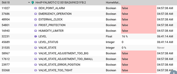

Ich habe nun das Gerät neu initialisiert und gestartet und nun scheint alles zu funktionieren :blush: Ich habe allerdings noch ein paar Fragen an die Experten.
  • Was heissen genau die Ideogramme mit den Schrauben? Ist das Ventil offen, wenn die Schraube auf dem Display nach oben gefahren ist und komplett sichtbar ist oder umgekehrt?
  • Und was heisst 0% bzw. 100%? In welcher Stellung ist das Ventil offen?
  • Schließlich gibt es im IPS-Modul eine ganze Reihe von Parametern und Variablen, die allerdings nie gefüllt werden. Es wäre mir vor allem nützlich, den eigentlichen Zustand der Ventile zu eruieren, nachdem ein Schließ- oder Öffnungsbefehl ausgelöst wurde.
