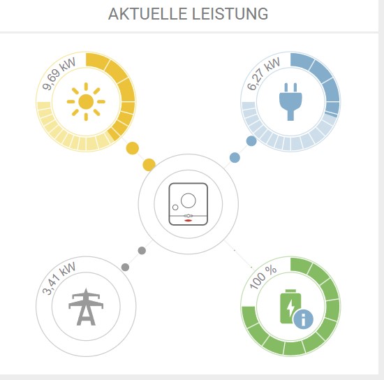

Ich steh leider etwas auf dem Schlauch wie ich die PV Werte meiner Anlage (vor allem den Verbrauchswert) in Symcon reinbekomme. Irgendwie dachte ich schon 10mal ich hätte die korrekten Variablen bis dann die Sonne weg oder die Batterie leer war und die Variablen falsche Werte geliefert haben. Kurz zum Setup:
- Fronius Symo Advanced 15.0-3-M
- Fronius Gen24 10.0
- Fronius SmartMeter
- BYD Akku
Beide Wechselrichter + Smartmeter sind eingebunden mit den ModBus Vorlagen von @Matzel687
und

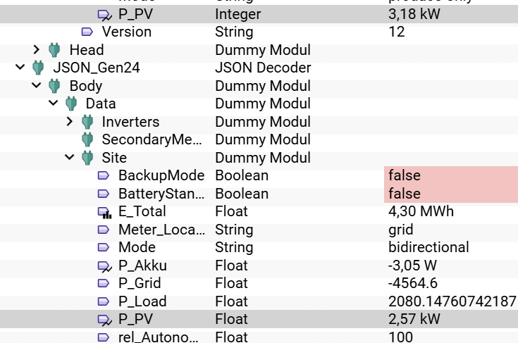

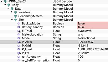

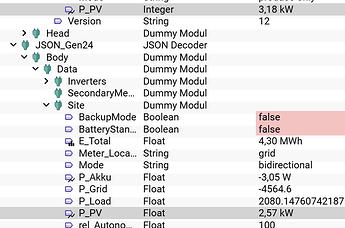

beide Wechselrichter sind zusätzlich über die API /solar_api/v1/GetPowerFlowRealtimeData.fcgi
eingebunden.
Folgende Variablen hab ich angezapft:
PV-Leistung:
über die API (JSON), Summe aus beiden P_PV Variablen

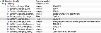

Akku:
Ladestand aus ModBus (Gen24)
Lade/Entladeleistung aus ModBus (SmartMeter) (invertiert damit Flussrichtung stimmt)
Netzbezug/Netzeinspeisung:

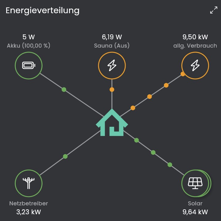

Verbrauch des Haushalts:
Das ist nun mein Problemkind und ich dachte das der SmartMeter diese Information hat, aber keiner der Werte passt. Vermutlich muss man den Wert aus Netzbezug, Batterieladung und PV-Leistung zusammen rechnen, aber das ist mir halt noch nicht gelungen. Leider trägt die Latenz zwischen den direkt ausgelesenen Werten und denen der App auch nicht gerade dazu bei das gut herauszufinden.
