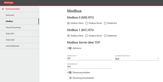

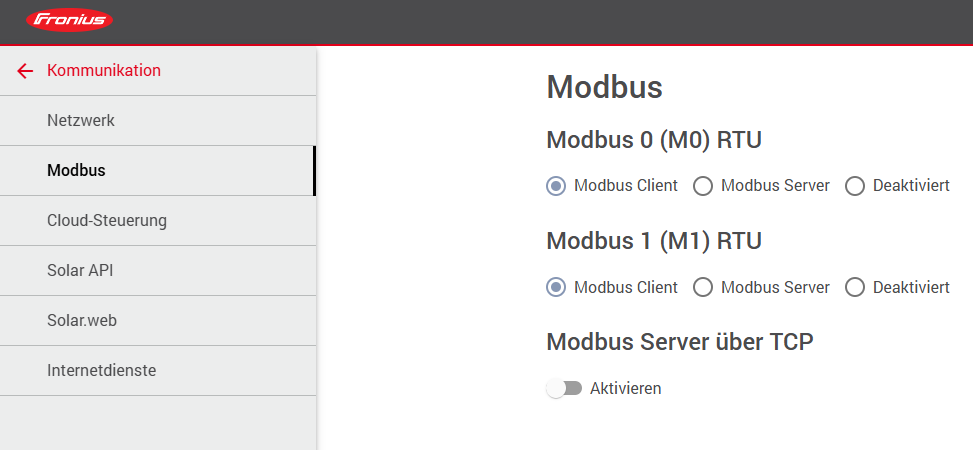

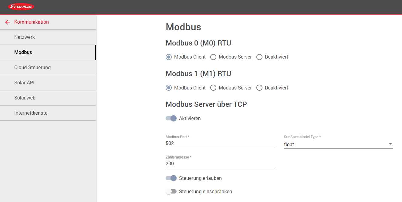

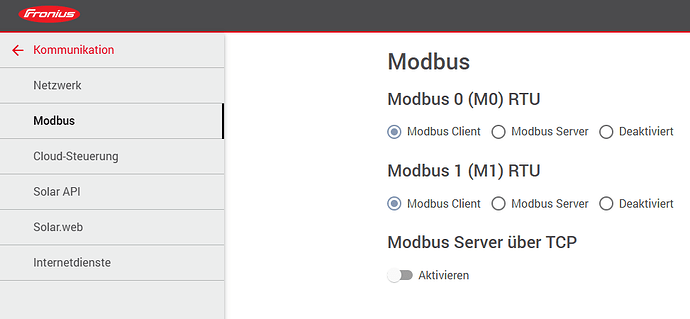

Modbus Einstellungen:
alt:
neu:
Habe jetzt die Modebuseinstellungen wieder zurück gestellt, aber ich bekomme die daten nicht mehr.

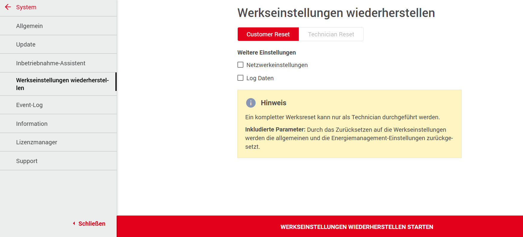

Schon mal den Wechselrichter komplett vom Strom genommen oder Einstellungen zurückgesetzt?
Ja die komplette Anlage habe ich Stromlos geschaltet.
Einstellungen zurücksetzen habe ich mich noch nicht getraut um nicht noch mehr zu verstellen.
Meinst du den Customer Reset?
Netzwerkeinstellungen auch auswählen?
habe das gleiche Problem das die Daten nicht mehr da sind. Das liegt an der Firmware ich habe diese wieder die vorige Firmware eingespielt.
Und dann waren die Daten wieder da.
