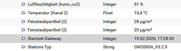

Ich habe ein froggit Wettersystem mit dem Ecowitt-Feinstaubsensor WH46. Implememtiert überdas Attain-Froggit-Modul V1.30 beta. Funktioniert in der froggit-App perfekt, nur in symcon werden die Feinstaubwerte nicht richtig übernommen.
In der Froggit-App kommen 16 Werte von dem Sensor plus die jeweile Auswertung über die Farbe.
Symcon zeigt nur zwei Feinstaubwerte, die noch dazu nicht wirklich zu einem der aktuellen Werte passen wollen.
Kann mir da jemand weiterhelfen?
Ich habe auch noch ein froggit dp100. Bei diesem wird der aktuelle Wert (4) richtig, der 24h_avg-Wert allerdings falsch (6 statt 25) angezeigt.
