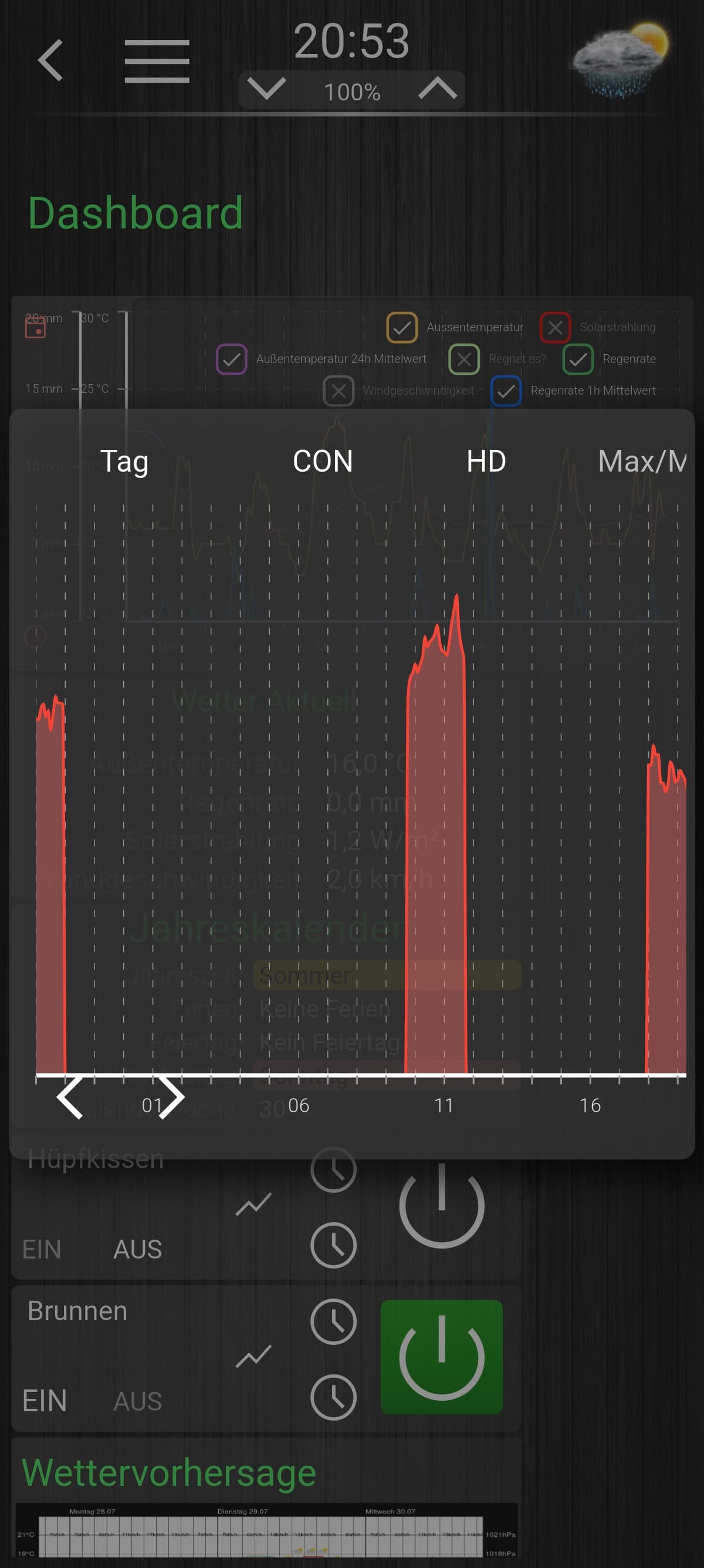

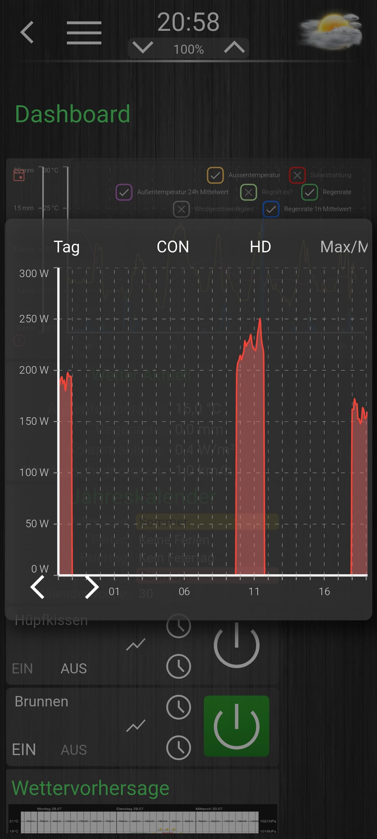

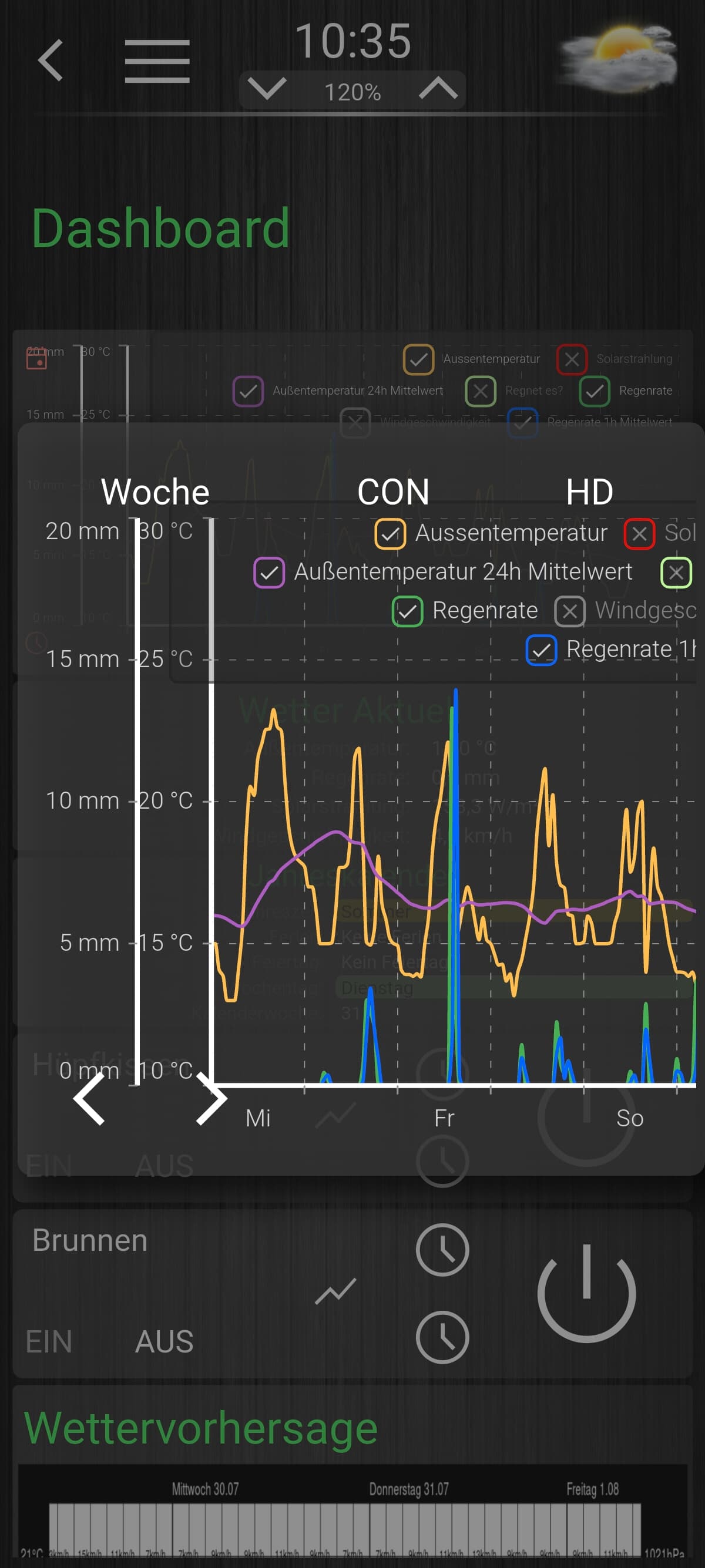

@Brownson Ich nutze deine Vorlage und schaff es einfach nicht dass Graphen auf dem Handy ordentlich angezeigt werden. Wenn ich den Zoomfaktor auf der Main-Seite „Mobile“ auf 0,5 stelle, dann werden alle Graphen ordentlich dargestellt. Aber alles andere ist so klein das es nicht mehr nutzbar ist. Wenn ich diesen Faktor auf 0,8 stelle (so ist es von der Größe der Schaltflächen auf dem Handy noch gut) dann werden alle Graphen rechts und links abgeschnitten.
Gibts hierfür einen Lösungsweg?
Mach mal einige Screenshots :wink:
Vermutlich wird da gar nichts abgeschnitten, sondern das Diagramm verwendet nur den „Mobile“ Modus (dabei werden die seitlichen Achsen automatisch ausgeblendet und der Trackball zur Anzeige der Werte aktiviert).
Du kannst den Mobile Mode auch abschalten, einfach das Popup mit dem Chart Steuerelement entsprechend konfigurieren.
Eingestellt ist das:

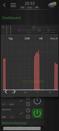

wenn ich den zoomfaktor auf 0.8 stelle siehts so aus (Zeitachse müsste bis 21 Uhr gehn):

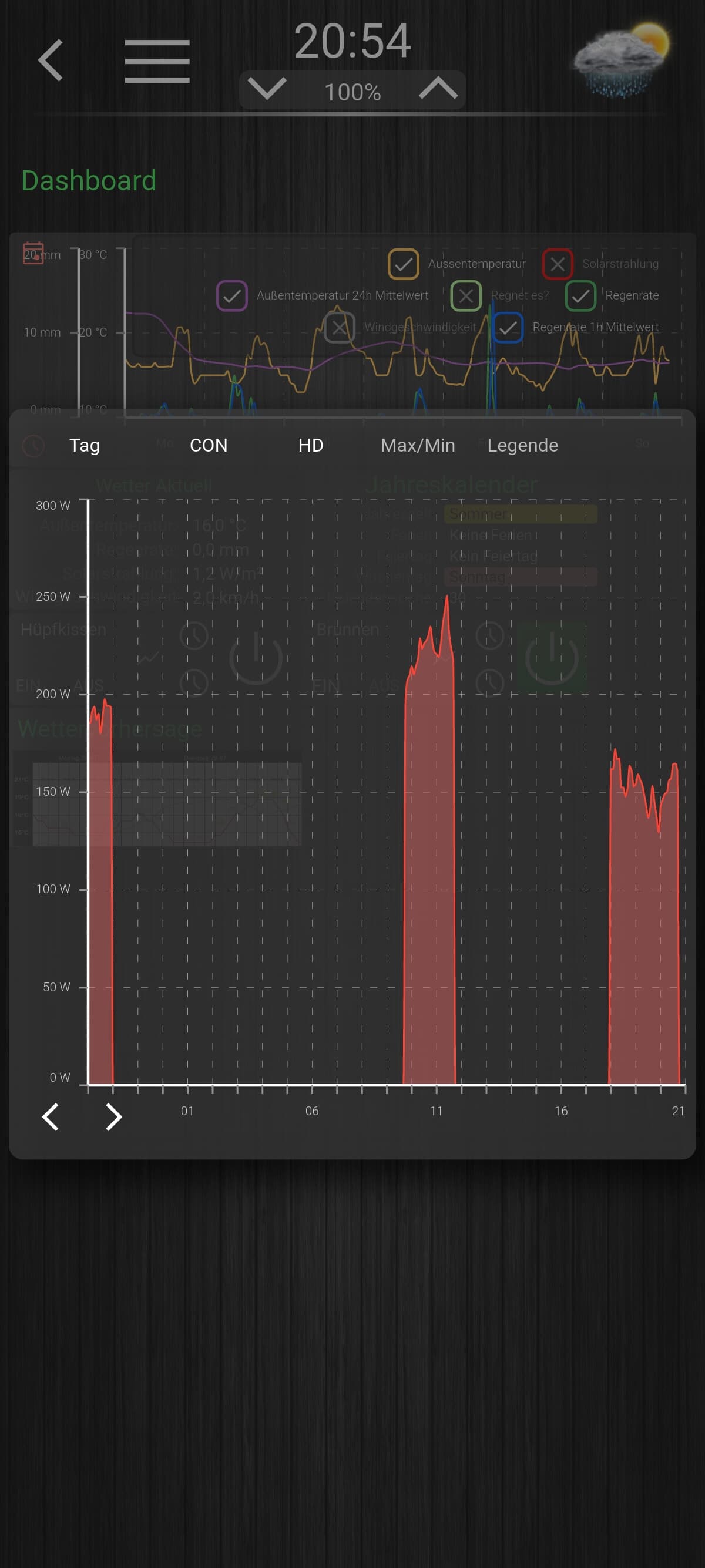

bei 0.5 so wie ich es mir wünschen würde:
und wenn ich bei 0.8 den MobileMode ausschalte siehts so aus:
Hier wird auch die zeitachse (müsste bis 21 Uhr anzeigen) abgeschnitten.

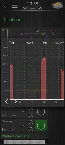

Du hast bei der Option „Größenanpassung“ den Wert „An Client anpassen (Verhältnis beibehalten)“ gewählt, dadurch wird das Popup leider zu breit dargestellt.
Nimm dort einfach „An Client anpassen“, dann sollte es wieder passen. Werde mir auch ansehen, ob ich da noch etwas optimieren kann, damit das Popup immer im sichtbaren Bereich ist, das wird aber vermutlich noch bis zur Version 6.5 dauern :wink:
Habs mal entsprechend umgestellt. Das ist auf jedenfall etwas besser.

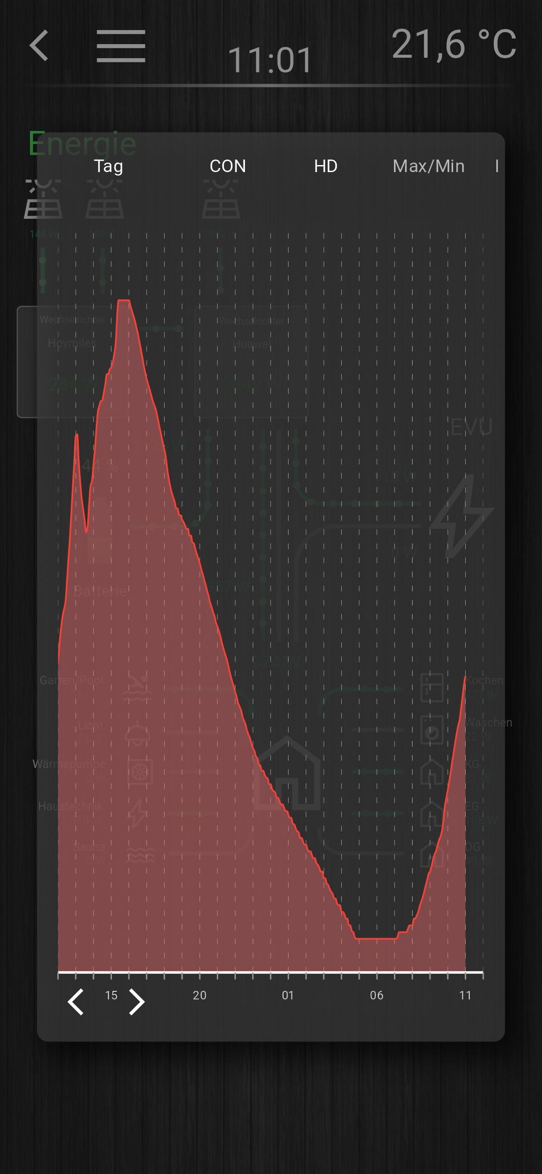

Bei einem anderen Praph sieht nun so aus:
nicht ganz optimal.

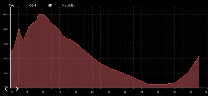

gibst eine möglichkeit nur dann, wenn ein Graph geöffnet ist das Handy zu drehen und hier alles größer darzustellen. Momentan passiert da nix.

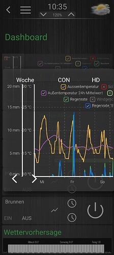

Am besten Du erstellst Dir nochmals eine Test View mit der aktuellen Vorlage und überprüfst mal die Einstellungen bzw. die Differenzen zu Deinen Steuerelementen / Seiten :wink:
Da sollte dann auch eine „alternative Seite“ für die Charts dabei sein, so sieht das bei mir aus:
Normale Ansicht mit „Mobile Mode“ (Achsen sind ausgeblendet, Trackball ist aktiv)
Nach Drehung Anzeige der alternativen Seite für das Graph Popup
Alternativ kannst Du Dir über das „Suffix“ der „alternativen Hauptseite“ auch ein komplett eigenes Popup für die mobile Ansicht bauen :wink:
