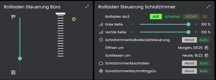

Ein anderes Verhalten verstehe ich aber nicht. Hier 2 Dummies und wie sie in die Kachel-Visu übersetzt werden:
wird zu
Rechts ist es so, wie ich es haben will. Warum geht das links nicht

Hast mal auf Kachel bearbeiten geklickt und geschaut was da ausgewählt ist? Dort kannst Du dann zwischen Einzelobjekt und Liste auswählen, wahrscheinlich ist links Einzelobjekt und rechts Liste selektiert!
Gruß HEiko
Jup. Das wars. Das Symbol für die Einstellungen der Kachel ist aber etwas verwirrend. Warum ist das kein Zahnrad? Mit den Pfeilen verbindet jeder das ändern der Kachelgröße…
Ich glaub da verwechseltst Du was, auch bei der Kachel ist es das Rechteck mit dem Stift! jedenfalls bei mir so.
Die Einstellung findest du entweder in der maximierten Kachel (dafür die Pfeile) oder alternativ direkt auf der Kachel, wenn du den Bearbeiten-Modus aktivierst, da wo du auch Kacheln rumschieben kannst. Kurz hinzugefügt zum ursprünglichen Thema: Die Visualisierung bevorzugt zusammengefasste Darstellungen für Instanzen im Vergleich zur Liste, auch wenn dann manche Variablen wegfallen. Aber du hast ja schon entdeckt, dass man das problemlos an seine eigenen Vorlieben anpassen kann.
