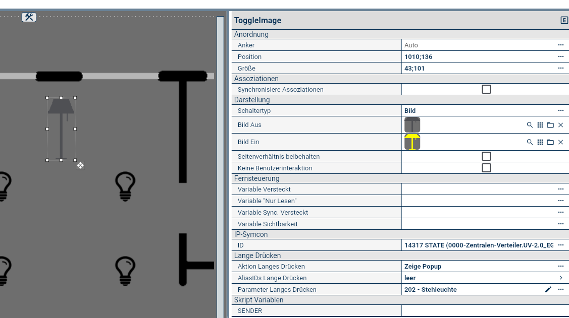

Hi @poacher,
ich probiere mich gerade in den Wahnsinn, das so hinzubekommen, wie Du es beschrieben hast.
Kannst Du mir bitte eine kurze Schritt-für-Schritt-Anleitung geben, wie Du es geschafft hast, ein pers. Steuerelement als Toggle-Button zu bauen, bei dem mit kurzem Druck ein/aus und mit langem Druck ein PopUp mit Slider (Dimm-Funktion) mit öffentlicher ID für das Dimmen erzeugt wird?
Ich wäre Dir mega dankbar.
LG: Lars
Ich habe KEIN persönliches Steuerelement verwendet, sondern ein ganz normales Toggleimage. Dort kannst Du bei „Langes Drücken“ die erforderlichen Werte eintragen. Parameter ist dabei die Popupseite.
