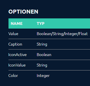

Die Doku stimmt aber nicht ganz mit den Optionen überein die ich habe.
z.B. funktioniert die Option "Icon nicht, hier muss man „IconValue“ nutzen bzw. setzen damit es funktioniert
Passen wir in der Doku entsprechend an.
Hier ist übrigens der Eintrag, der für Entwickler gedacht ist.
Also irgendwie ist da noch der Wurm drin.

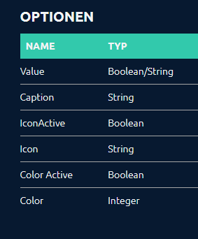

Die Doku vermittelt den Eindruck, dass die Felder bei den OPTIONS für Wertanzeige (VARIABLE_PRESENTATION_VALUE_PRESENTATION) und Aufzählung (VARIABLE_PRESENTATION_ENUMERATION) nicht übereinstimmen.
Mal ist es IconValue, dann Icon, dann Color oder doch ColorValue?
Folgende Fehlermeldung der Konsole bei öffnen einer Variable mit der Darstellung Wertanzeige, wenn man sich an die Doku hält:
Warning: Undefined array key "IconValue" in C:\IP-Symcon\presentations\valuePresentationForm.php on line 908
Warning: Undefined array key "ColorValue" in C:\IP-Symcon\presentations\valuePresentationForm.php on line 909
Laut Doku gibt es aber das hier:
Links Wertanzeige und rechts Aufzählung
IconValue gibt es bei Wertanzeige laut Doku nicht, will Symcon aber haben → Doku falsch
Color muss bei Wertanzeige ColorValue sein → Doku falsch
Man beachte auch das Leerzeichen bei Color Active → Doku falsch
Guter Fund. Bin Doku und Funktionalität durchgegangen. Passe die Doku entsprechend an. Bei den Optionen der Aufzählung bleibt es bei nur „Color“.
