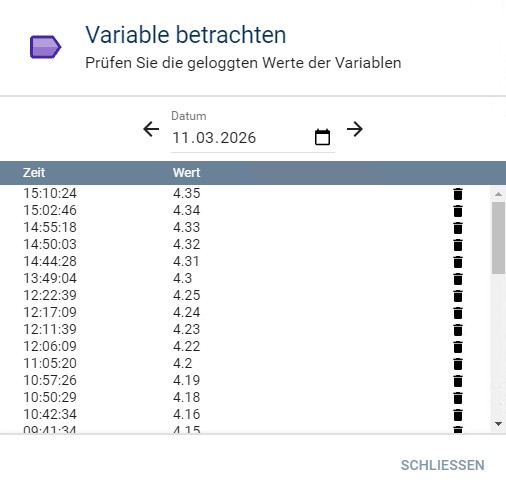

Das sehe ich im Archiv Handler bei der Variablen:
Da ist trotzdem irgendwas kaputt, in der CSV müssten nach dem Komma normale lesbare Zahlenwerte stehen. Darin liegt auch deine Ursache, warum die Aggregation nicht funktioniert.
Ich würde nochmal schauen, ob irgendwas bei den Daten falsch erzeugt/konvertiert wird. Das sollten normale Floats sein, sind es aber zumindest laut Archiv nicht.

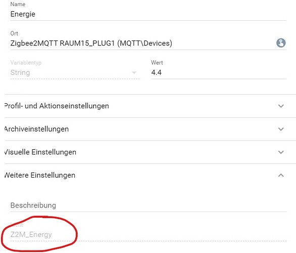

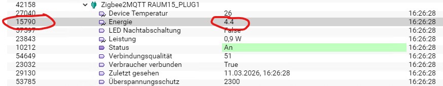

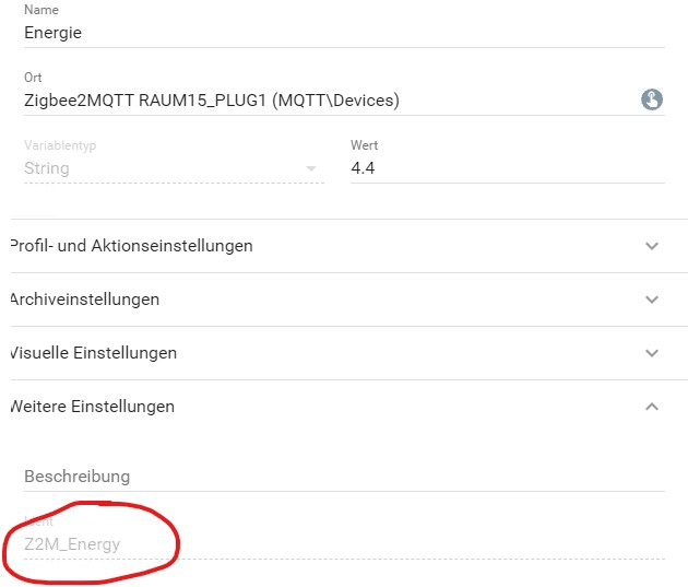

Und wie sieht die Variable im IPS Objektbaum aus? Ist es dort ein Float? Kannst du mal einen Screenshot zeigen?
grafik
das ist kein Float
Das war es! Vor lauter Bäumen den Wald nicht gesehen!
Danke!
