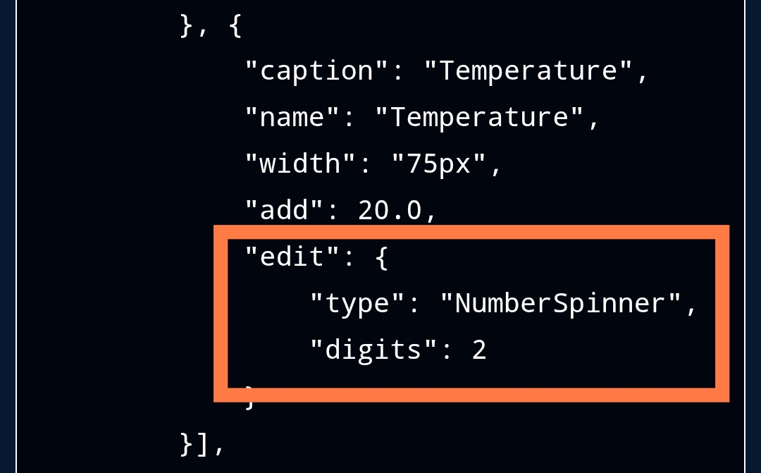

Type ist ein Feld von edit und nicht der Spalte.
Und 1 wäre für keine Variable korrekt.
0 ist das Root Objekt.

 "type": "List",
            "name": "Buttons",
            "caption": "Taster",
            "add": true,
            "delete": true,
            "columns": [
                    "name": "Name",
                    "caption": "Bezeichnung",
                    "width": "200px",
                    "add": "",
                    "edit": { "type": "ValidationTextBox" }
                    "name": "ButtonUpShort",
                    "caption": "Hoch (kurz)",
                    "width": "200px",
                    "add": "1",
                    "edit": { "type": "SelectVariable" }
Leider ändert das auch nix.
Doch @Nall-chan Du hast vollkommen Recht, so gehts.
Ich hatte mir noch ein Bein gestellt, weil ich das , testweise, in der module.php versucht hatte.
… das kann nicht gehen, wenn ich die Änderungen in form.json vornehme :slight_smile:
