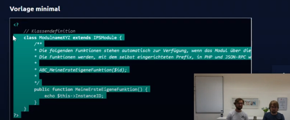

Ich habe mir auch das offizielle YouTube-Video von Symcon zur Modulentwicklung angesehen. Dort beginnt die module.php interessanterweise mit <? – das ist mir auch in alten Dokumentationen (z. B. von 2019) aufgefallen.
In der aktuellen Doku fehlt das. Ist doch aber eine php Datei, sollte doch da sein, oder?
