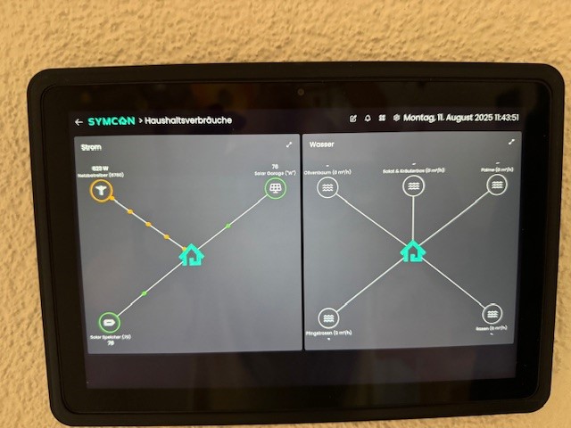

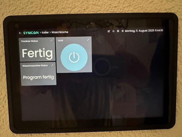

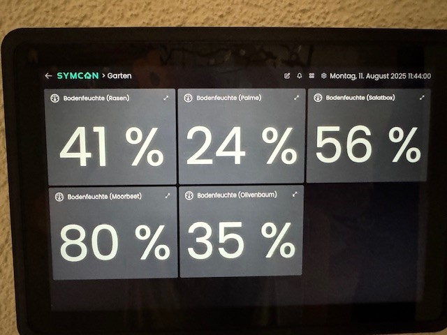

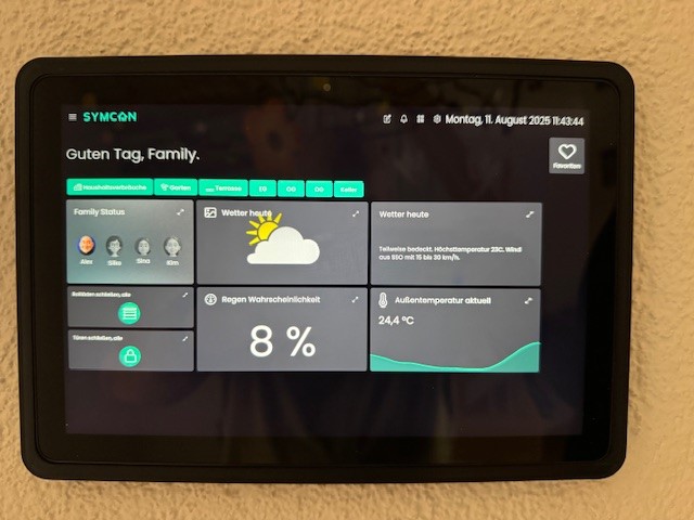

Bin auch endlich auf das Fire HD 10 aufgesprungen.
dashboard
dashboard2
dashboard3
dashboard4
mit der Kachelansicht eine saubere Lösung
