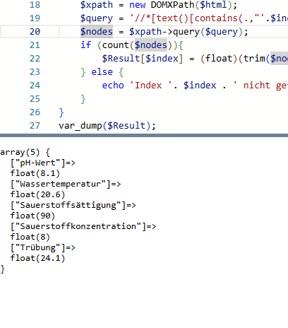

Da ich das zerlegen von HTML zu hassen gelernt habe, habe ich hier eine Lösung mit xPath für dich :wink:
$html = new DOMDocument('1.0','charset=WINDOWS-1252');
$error = @$html->loadHTMLFile('https://www.wgmn-hamburg.de/daten-2/ReportAktuelleMesswerte-WA-2.html');
if (!$error) {
    echo "error";
    return false;
$Indexes =[
    'pH-Wert',
    'Wassertemperatur',
    'Sauerstoffsättigung',
    'Sauerstoffkonzentration',
    'Trübung',
$Result =[];
foreach ($Indexes as $index){
    $xpath = new DOMXPath($html);
    $query = '//*[text()[contains(.,"'.$index.'")]]';
    $nodes = $xpath->query($query);
    if (count($nodes)){
        $Result[$index] = (float)(trim($nodes[0]->nextSibling->nextSibling->nodeValue));
    } else {
        echo 'Index '. $index . ' nicht gefunden!'.PHP_EOL;
var_dump($Result);
Edit:
Ich vermute es liegt am charset=WINDOWS-1252 der Seite.

Das er gar keinen bei dir findet, wundert mich.
Ich habe das Script oben um eine Fehlerprüfung ergänzt.
Hier klappt das wunderbar…
Kannst du mal schauen ob das Util Control / Utils Handler (unter Kern Instanzen) bei „Umlaute korrigieren“ das Script mit aufführt?
