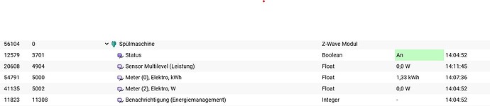

ich habe einen Fibaro Wall Plug FGWPF-102ZW5 (Firmware v3.2) neu in IPSymcon eingebunden und beobachte ein merkwürdiges Verhalten.
Vorhandene Variablen
IPS legt folgende Variablen an:
Status
Sensor Multilevel (Leistung)
Meter (0), Elektro, kWh
Meter (2), Elektro, W
Beobachtung
Die Energieerfassung funktioniert:
Während eines Spülmaschinenlaufs wurden z.B. ca. 1,33 kWh korrekt gezählt.
Die Leistungswerte dagegen funktionieren nicht:
  • Sensor Multilevel zeigt nur sporadisch 0,0 W bzw. 0,3 W.
  • Meter (2), Elektro, W enthält praktisch keine Messwerte.
  • Während eines kompletten Spülmaschinenprogramms wurden keine realistischen Leistungswerte übertragen oder archiviert.
