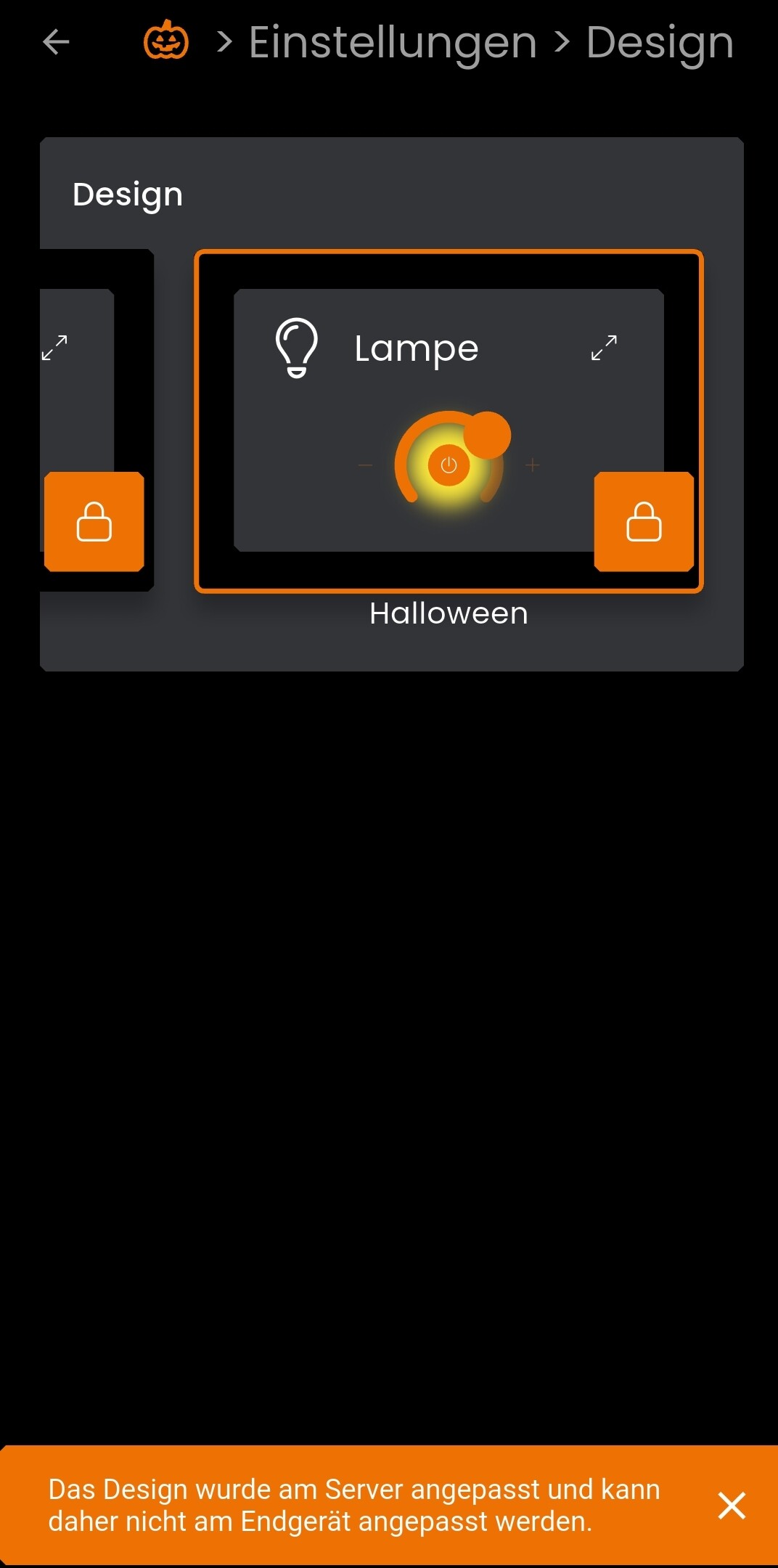

Hallo, ist es bei der Kachel Visu nicht mehr möglich ein festes Design für alle einzustellen? Mein Problem ist, dass jeder Benutzer (Ich habe keine Benutzerverwaltuns-Ereweiterung) die Einstellung des Designs selbst festlegen muss/kann. Ich würde gerne Firmenweit überall die Firmenfarben verwenden und auch diverse Kacheleinstellungen fest hinterlegen. Kann man evtl. auch ein 3. Design irgendwie importieren, dass ich dann fest einstelle? Schon mal vielen Dank für Eure Hilfe.

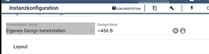

Erstelle ein Design, lade es in der App runter und in der Instanz Konfiguration der Visu Instanz hoch.
