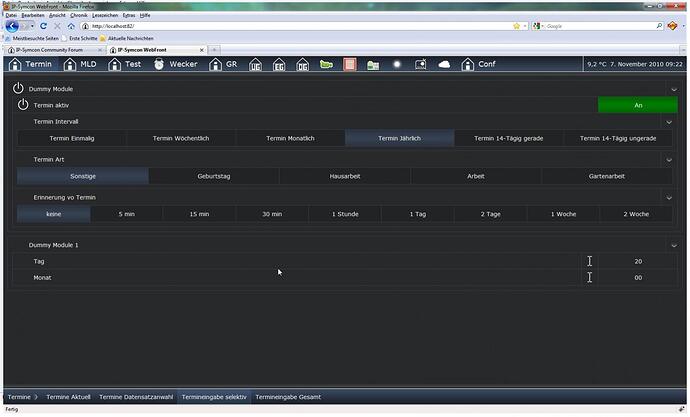

Hab deine Terminverwaltung mal bei mir installiert und aufs WF umgesetzt
Hab noch ein paar Probleme
1.Irgendwie werden die aktuellen termine nicht angezeigt.
welche bedingungen müssen dafür erfüllt sein
2.Ich habe die Eingabe der Termine in abhängigkeit von den Terminintervallen
Visualisiert (einmalig,Wöchentlich usw.)
Ich würde jetzt gerne beim speichern des Datensatz nur die für das Terminintervall notwendigen Daten prüfen und die restlichen auf einen Standart wert setzen.
Könntest du mir einen Tip geben wo und wie ich dies am besten realisiere
Terminprüfung findet 00:01 Uhr oder beim speichern statt. $term_aktiv muß true sein und natürlich muß der entsprechende Zeitparameter mit dem aktuellen übereinstimmen.
Termine werden in $termine abgelegt.

Hab noch eine Variable vergessen gehabt term_anzei
Jetzt funktioniert das ganze
