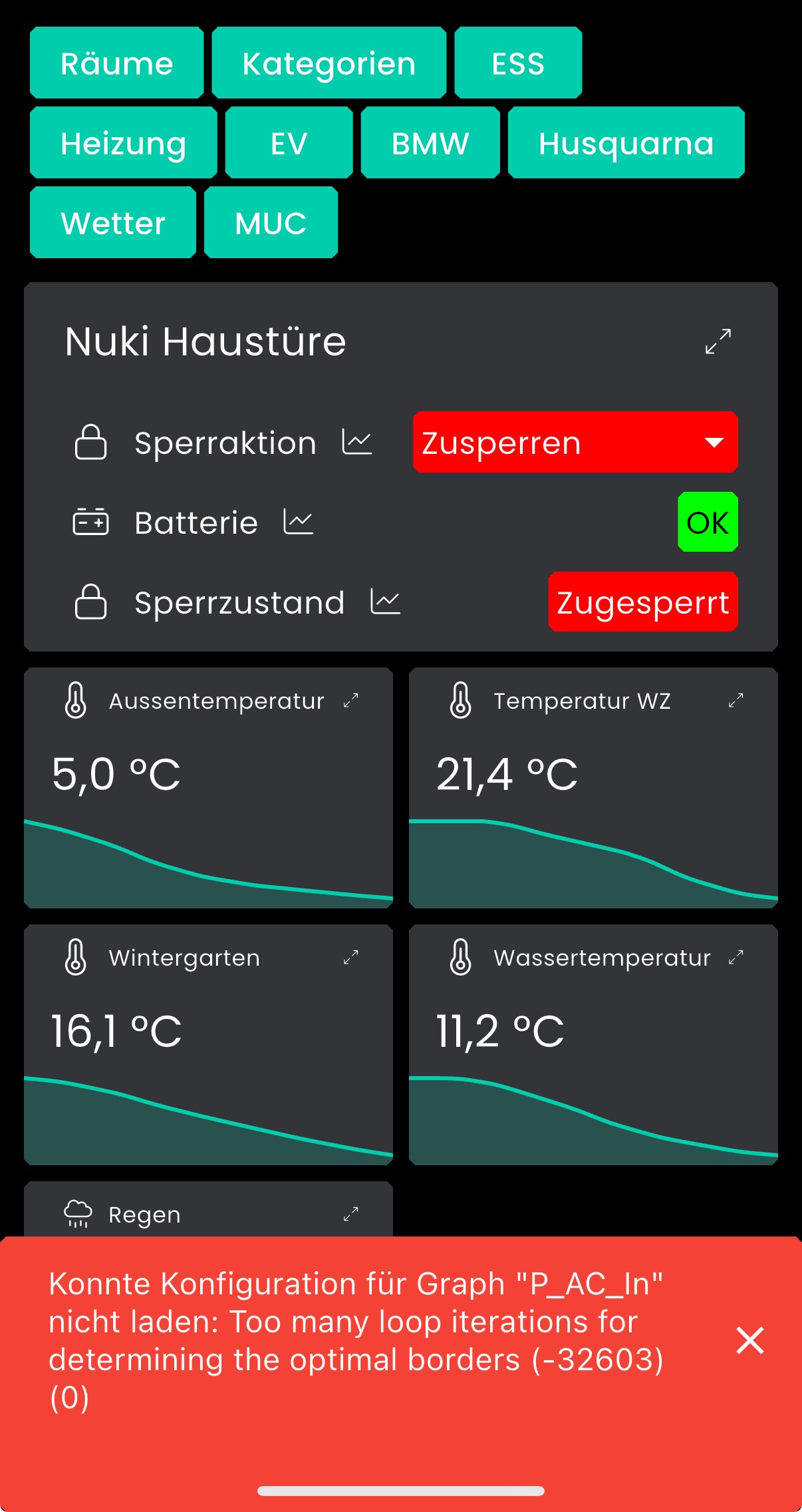

Seit ein paar Tagen erscheint beim Start der Kachelvisualisierung am Browser und beim Aufruf der Visu auf der IOS App folgende Fehlermeldung - rote Einblendung am unteren Bildschirmrand für ca. 10 sec:
”Konnte Konfiguration für Graph “xxxxxxx” nicht laden: Too many loop iterations for determining the optimal borders (-32603)(0)”
Der betroffene Graph befindet sich auf einer Unterseite und wird ohne Probleme angezeigt.
Es gab seit Wochen keine Änderung in der Konfig und auch kein Update.
Symcon 8.1 25.8.25
Stehe für Fehleranalyse gerne zur Verfügung.

B.t.w: Kann nicht bestätigen, dass der Fehler mit den Vorschaugraphen zusammenhängt. für die betroffene Variable laut Fehlermeldung gibt es in der gesamten Kachelvisualisierung incl aller Unterseiten keinem Vorschaugraphen. Die Variable ist in einem Diagramm mit mehreren Variablen enthalten.
