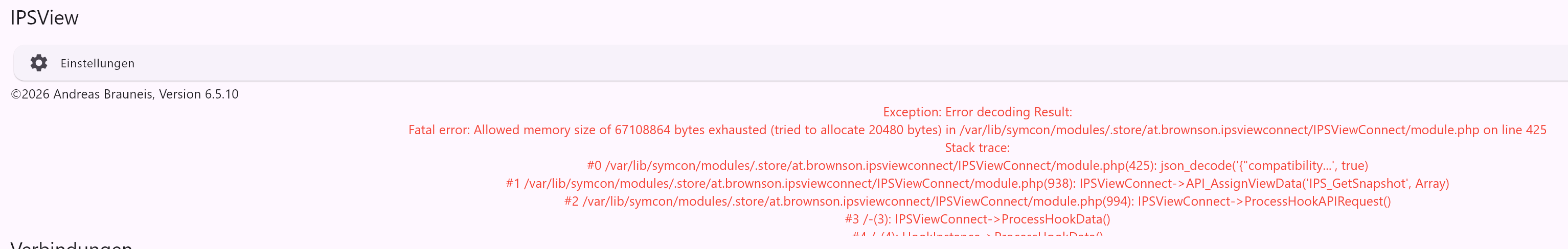

seit 2 Tagen kann ich mein IPSView Dashboard nicht mehr öffnen.
Das Problem tritt sowohl mit der IPSView App unter Android als auch beim Zugriff mittels WEB Browser von Windows auf.
Es erscheint die angehängte Fehlermeldung.
Ich vermute, es hängt mit dem letzten Symcon Update zusammen, was ich mit apt upgradedurchgeführt habe (die aktuell angezeigte Version ist Symcon 9.0, Ubuntu (amd64), 13.08.2026, 642bbb14f2b6)
Symcon läuft bei mir auf einem Ubuntu LXC unter Proxmox-
Neustarts von Symcon bzw. vom LXC haben nicht geholfen.
Symcon als Service läuft allerdings und funktioniert soweit normal.
Über Tipps, wie ich den Fehler beheben kann, würde ich mich freuen.

PHP scheint jetzt etwas mehr Memory zu brauchen und Du musst den memory in der php.ini nochmals erhöhen (danach Symcon neu starten).
Sieh Dir aber auch noch Deine View an, die scheint relativ groß zu sein. Eventuell kannst Du ja das ein oder andere Image durch ein kleineres ersetzen :wink:

Hallo Zusammen,
vielen Dank für Euer Feedback. Ich habe den Memory in der php.ini von 64m auf 128m erhöht - jetzt funktioniert es wieder.
Die View ist eigentlich gar nicht so groß und vor allem, sie läuft seit Monaten unverändert…

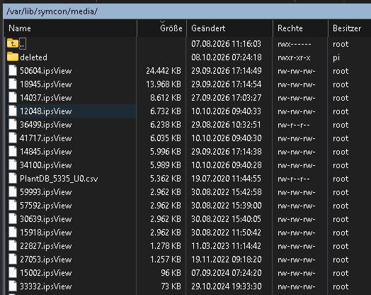

Kann man die Größe bzw. den Speicherbedarf einer View irgendwo sehen?
Piet
Im Verzeichnis /var/lib/symcon/media:
Burkhard
