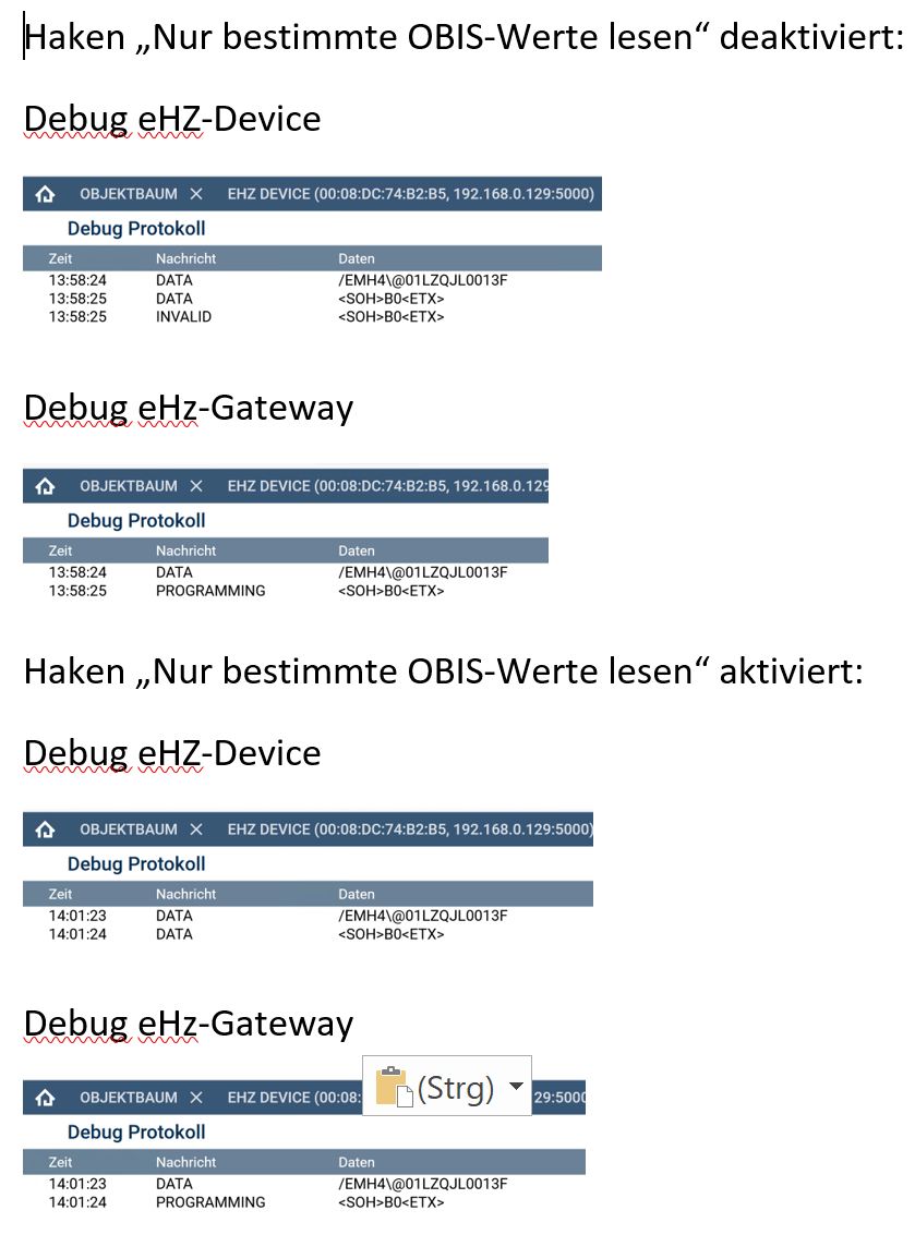

Im Debug der eHZ-Gateway Instanz bekomme ich die Meldungen
26.11.2025, 09:40:29 | DATA | /EMH4@01LZQJL0013F
26.11.2025, 09:40:31 | PROGRAMMING | B0
und im Debug der eHZ-Device Instanz
26.11.2025, 10:35:29 | DATA | /EMH4@01LZQJL0013F
26.11.2025, 10:35:31 | DATA | B0
26.11.2025, 10:35:31 | INVALID | B0

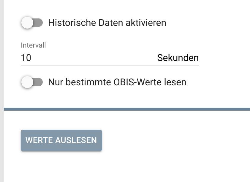

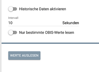

Wie ist denn die Einstellung in der EHZ Device Instanz?
Sofern der Haken „Nur bestimmte OBIS Werte lesen“ aus ist, sollte er gar nicht in den Programming Modus gehen.
Der Haken „Nur bestimmte OBIS Werte lesen“ ist aus.
Ich habe ihn mal testweise aktiviert, aber da ändert sich nicht wirklich was.
In der Instanz werden auch keine Variablen angelegt, wie es bei der ursprünglichen Inbetriebnahme damals war.
In der Debug-Anzeige ändert sich bei de-/aktivierten Haken nicht wirklich was, bei aktiven Haken taucht die Invalid-Zeile im Debug des eHZ-Device nicht auf:
