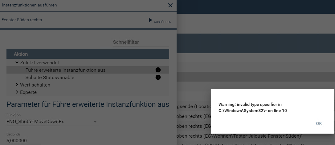

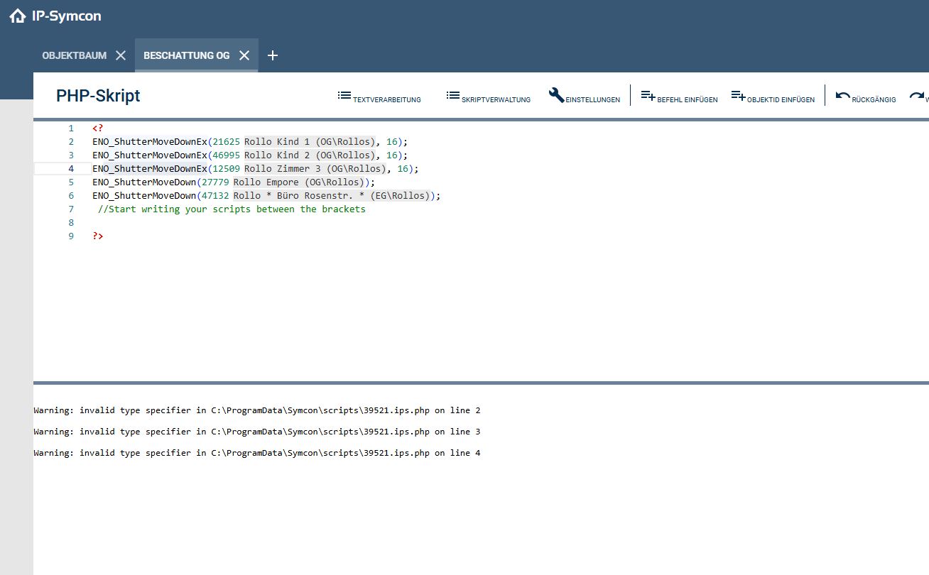

Beim Ausführen der bisher funktionierenden Funktionen ENO_ ShutterMoveUpEx und ENO_ShutterMoveDownEx bekomme ich die folgende Fehlermeldungen.
Alle anderen ENO_ Befehle funktionieren.
Vielen Dank für die Unterstützung

Was für eine Instanz ist das genau die du da nutzt?
Hallo paresy,
vielen Dank für die schnelle Antwort (Rückfrage)
Ich nutze als Instanz EnOcean EltakoShutter
VG Frank

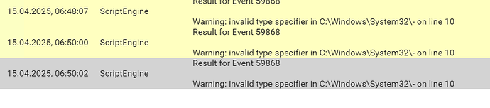

Hi Parsey, habt ihr zu dem Enocean Problem schon ein Update in der Pipeline bzw. habt ihr den Fehler gefunden?
Völlig and er falschen Stelle gesucht. Jetzt gefunden und gelöst! Danke für den Ping ![]()
Update für die 8.0 kommt dann auch zeitnah.
