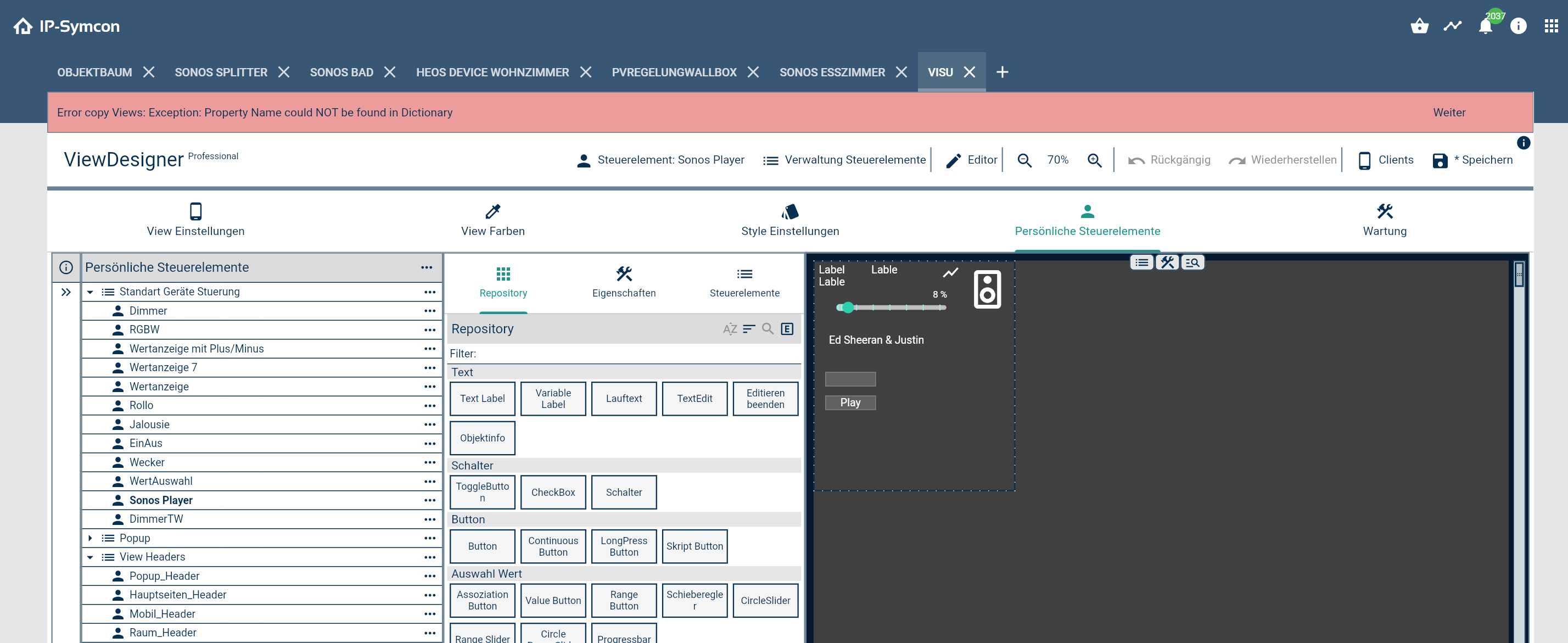

Fehler nach einfügen von einem Persönlichen steuerelement über die zwischen ablage
Guten Aben,
jetzt habe ich es doch glat wieder geschaft etwas kaput zu spielen :frowning:
Nach dem ich ein Persönliches steuerelemnt abgewandelt hatte ohne vorher eine Kopie anzu vertigen wollte ich das missgeschick beheben in dem ich diese Steuerelemnt aus einem Export wieder einfüge.
Dafür habe ich die Zumglück gestern erstelle Vorlage in eine Neue Visu importiert und dann mit der „Steuerelemente … in die Zwischenablage kopieren“ Funkion kopiert und in meiner Activen Viso wieder eingefügt. Dabei kam die frage ob ich Bestehnde Elemente überschreiben möchte.
Dies habe ich natürlich abgenigt und danach wollte ich speichern nun bekomme eine Fehlermeldung.
Hatte das schon jemand und weiß wie ich das wieder gerade biegen kann?
Gruß Max
Sieh Dir mal den Bereich „View Copy“ bei den Einstellungen an, beim Kopiervorgang scheint etwas nicht in Ordnung zu sein :thinking:
Vermutlich ist einer der Ziel Views kaputt und kann nicht geladen werden um die View zu mergen.
Danke für den Tipp, hatte unabhängig vom wieder herstellen des Steuerelements noch ein View aus dem Objekt Baum gelöscht und da wollte der View Copy die Änderungen abspeichern.
Super Support danke @Brownson
Gruß Max
