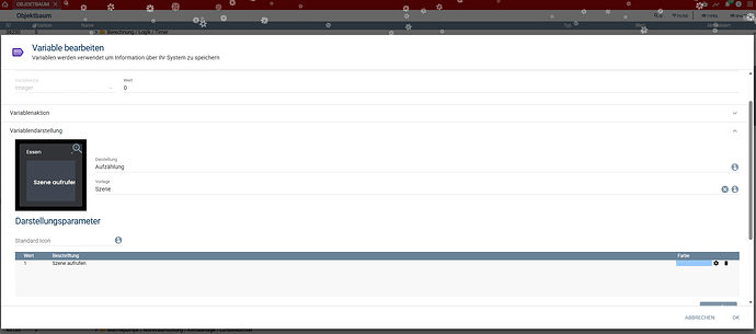

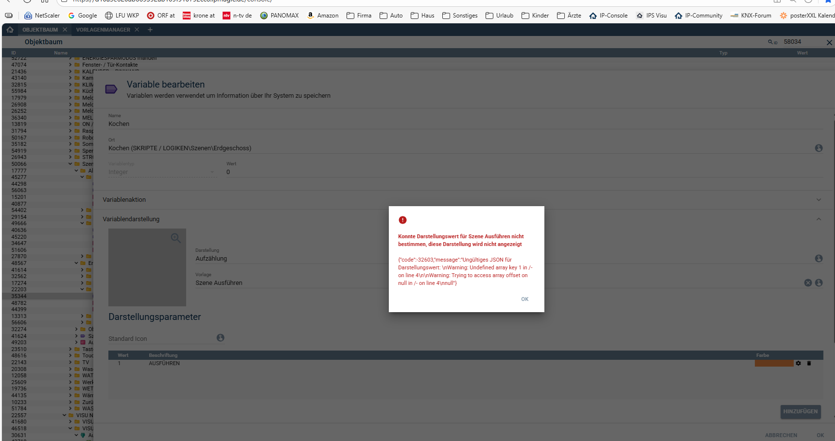

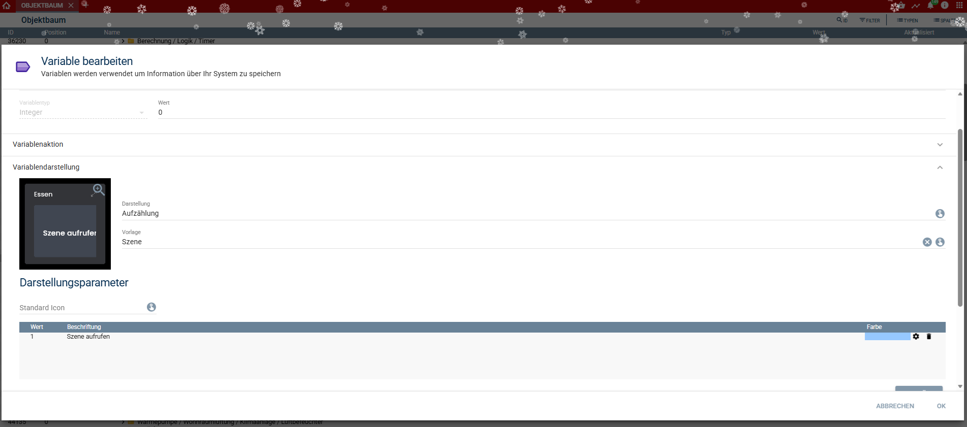

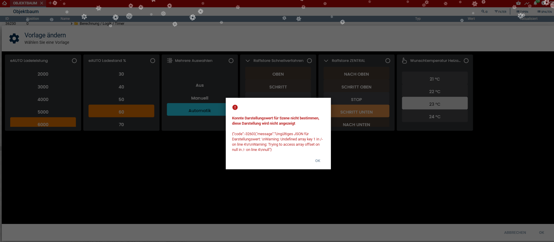

Das Fehlerfenster kommt nur ca. 1 Sekunde, dann die Info das es keine Vorlage in AUFZÄHLUNGEN gibt. Was aber nicht stimmt. Ich hatte kurz vorher eine gespeichert.

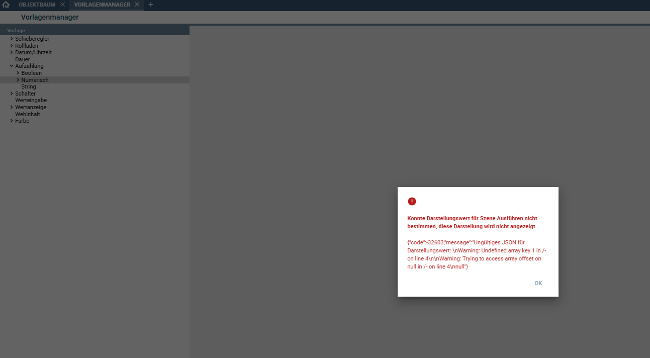

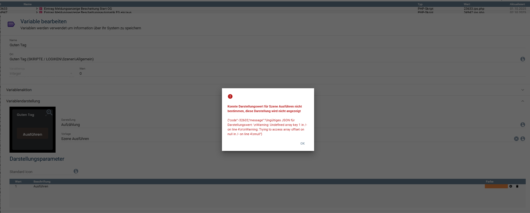

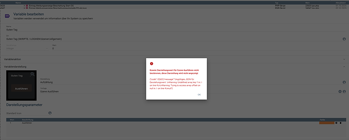

Kommt immer wieder:

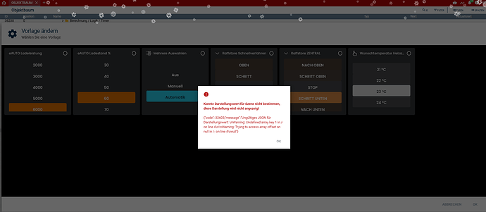

Wenn ich dich Vorlage speichern möchte passiert es.

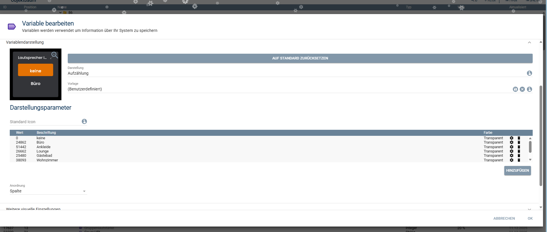

So, dank deiner Settings konnte ich den Fehler nachstellen. Tatsächlich macht die Tatsache Ärger, dass deine Aufzählung nur eine Option hat. Das passt nicht zur Annahme in einer Berechnung und verursacht den beschriebenen Fehler. Fix ist aber unterwegs.
