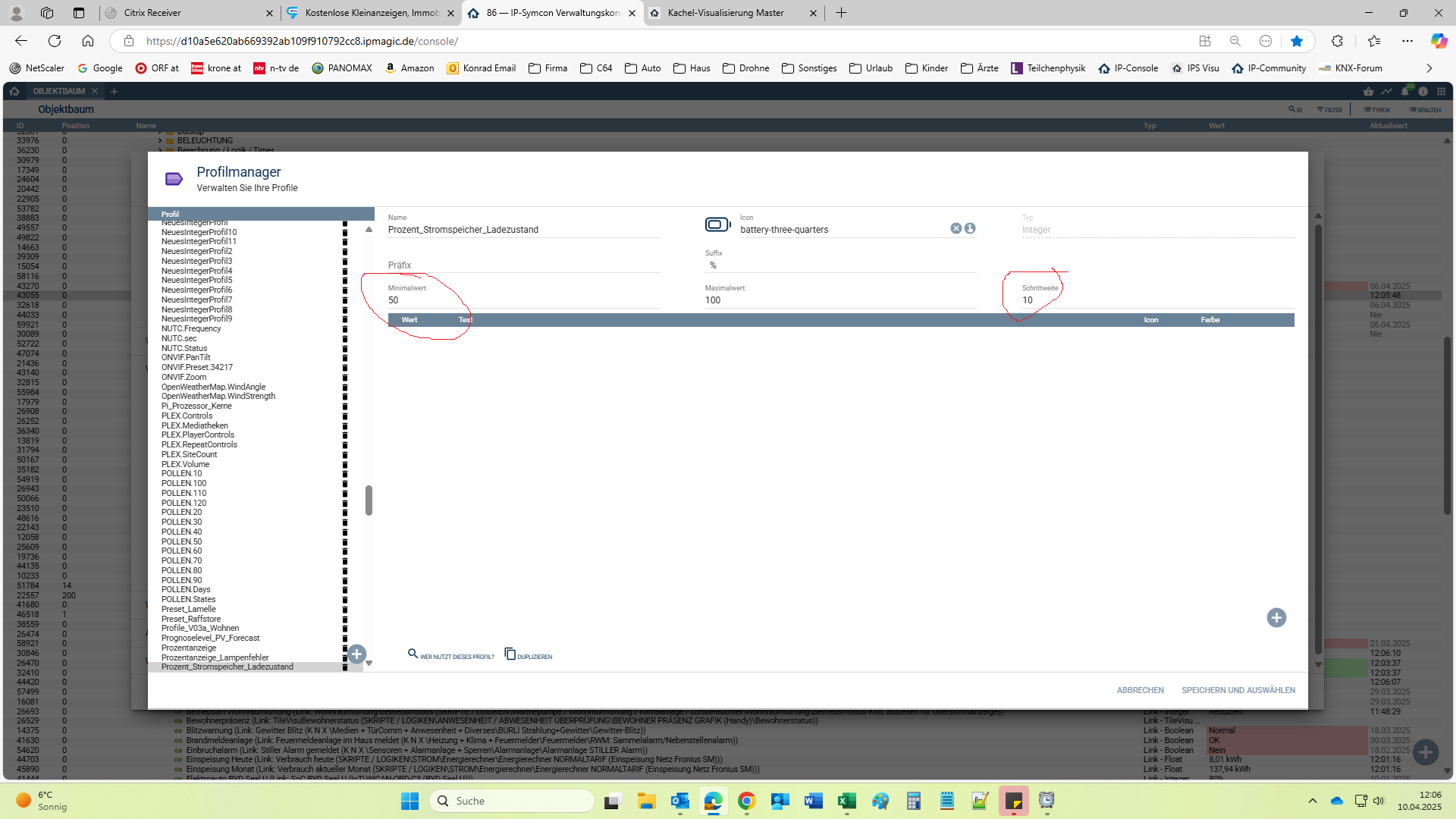

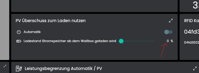

Fehler in Variablenprofil Prozent (kein Fehler!)
Das Minimum wird nicht angewendet.
IP-Symcon 8.0, Raspberry Pi (arm64), 27.02.2025, 1564acf8dddb
Das Minimum definiert 0% und das Maximum die 100%.
War schon immer so, und ist korrekt.
Beim Wert % wird der Wert mit Hilfe von Min/Max in einen Prozentwert umgerechnet. (Wert = (Wert – Min) * 100 / (Max – Min))

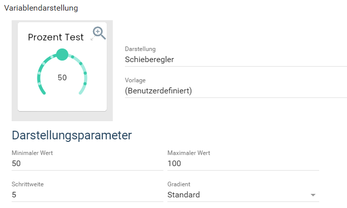

Wie stelle ich es nun an wenn ich die Prozentanzeige nur von 50 -100 % haben möchte?
Danke und lg
Ich würde es so lösen:
grafik
Danke, so funktioniert es!!!
