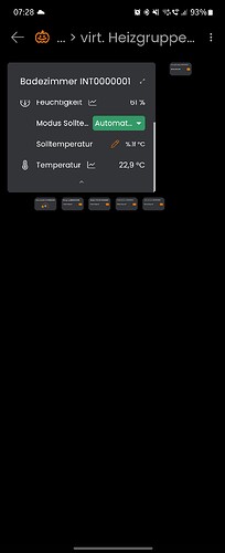

Habe seit dem letzten App Update auch ein Anzeigeproblem (bin im Beta Programm).
Meine Heizungskacheln werden nicht mehr richtig angezeigt.
Man hat nur noch die einzelnen Variablen und nicht mehr die schöne Heizungskachel.
mfg
Mit dem nächsten Update sollte das behoben werden
2 „Gefällt mir“
