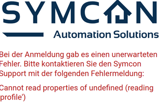

Außerdem erhielt beim PC/IPS-Neustart diese Meldung:
Nach weiterem PC/IPS-Neustart alles wieder i.O

Die Meldung beim Start kommt übrigens, wenn der Snapshot nicht korrekt abgefragt werden kann. Ich habe das häufiger mal bei meinen Testversionen, in einer Produktivumgebung sollte das natürlich nicht sein. Schau mal ob das eine einmalige Sache war oder ob es wiederkommt.
