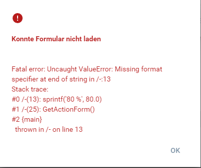

Fehler beim Öffnen von "Zyklischen Ereignis"
Ich bekomme plötzlich beim Öffnen von z.B. „zykl. Ereignissen“ im Ereignisbaum einen Fehler. Diese Ereignisse haben bis jetzt klaglos funktioniert. Vielleicht hat jemand eine Idee. (IPS 8.0, Raspi 4).
Problem ließ sich lösen durch Löschen und Neuanlegen der Instanz.
Es wäre spannend zu wissen, welche Aktion das Ereignis vorher verwendet hat, denn diese hatte bei der Formatierung scheinbar einen Fehler… Nur falls der Fehler nochmal auftaucht :slight_smile: Gut, dass es erstmal wieder läuft!
Moin Dr. Niels,
es war „zyklisches Ereignis“ jeden Tag um Uhrzeit „Schalten auf Wert“. Hier im konkreten Fall bei 2 Raffstore, die um 07:30 die Lamelle auf 35° öffnen sollen. Angesteuert ehemals durch KNX EIS Gruppe, jetzt mit DPT 5.1. Komischerweise hat das jetzt ca 2 Jahre anstandslos funktioniert. Kann allderdings nicht sagen, ob sich da was wegen des Updates verändert hat. Mir ist das nur aufgefallen weil ich die Zeit verändern wollte.
