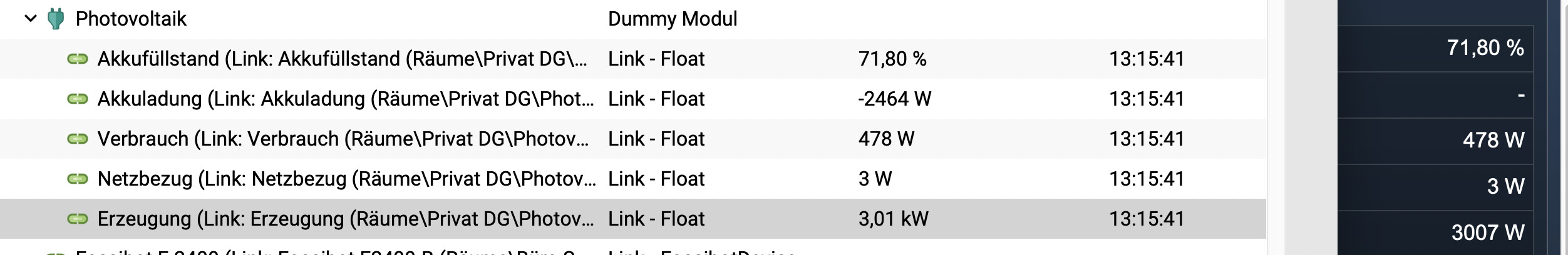

Im WebFront habe ich ein DummyModul und darunter die Floats verlinkt. Auch hier ist die Darstellung im Objektbaum fein. Aber im WebFront selbst wird alles mit der Mengeneinheit Watt ausgegeben und negative Werte nur bis -100. Bei -101 erscheint nur noch ein Minuszeichen und keine Mengeneinheit mehr.
Hier zum Vergleich die Darstellung im WebFront und im Objektbaum:

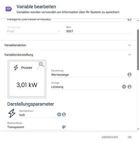

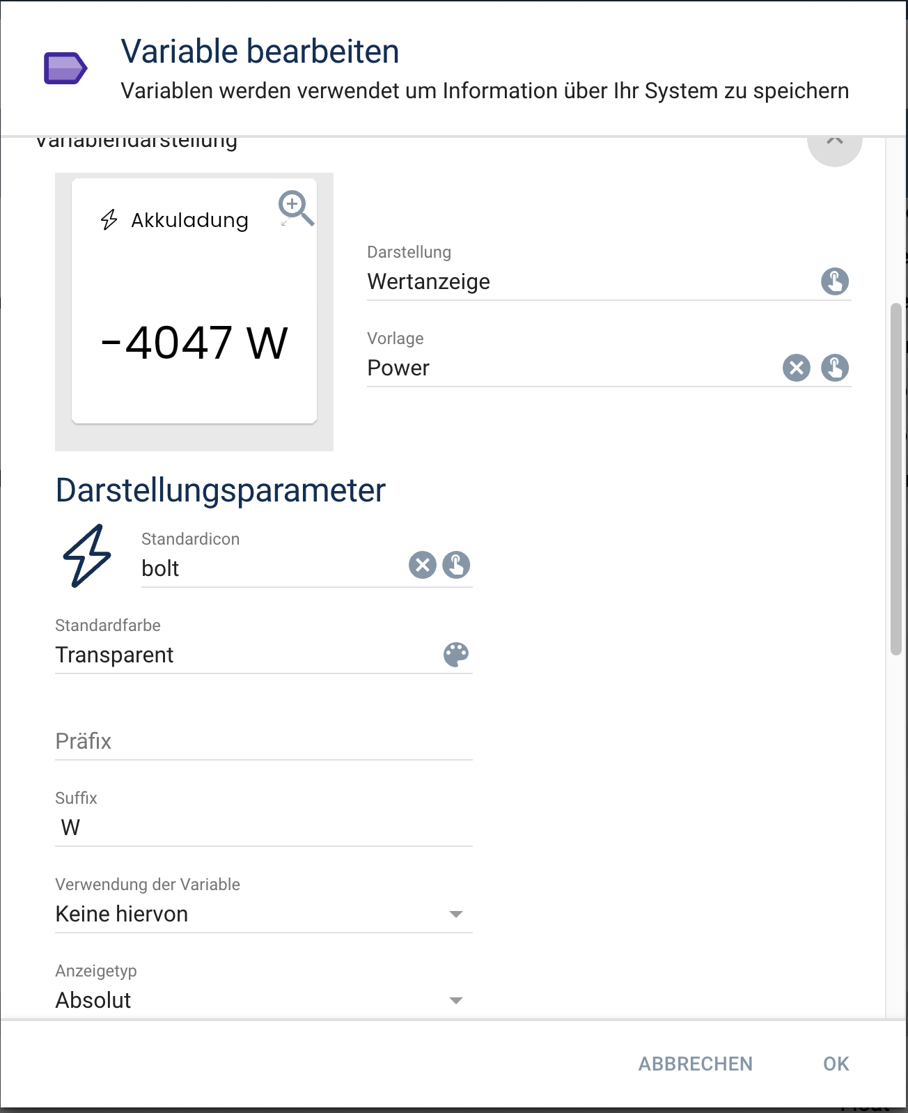

Ich hab noch keine neue Visu. Was von der Darstellungskonfiguration möchtest du sehen? Ich lege einen neuen Float an und ordne das Power-Profil zu. Das führt zum genannten Effekt. Ich stelle gerne noch mehr Infos bereit, weiß aber nicht so genau, was du brauchst.

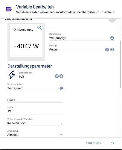

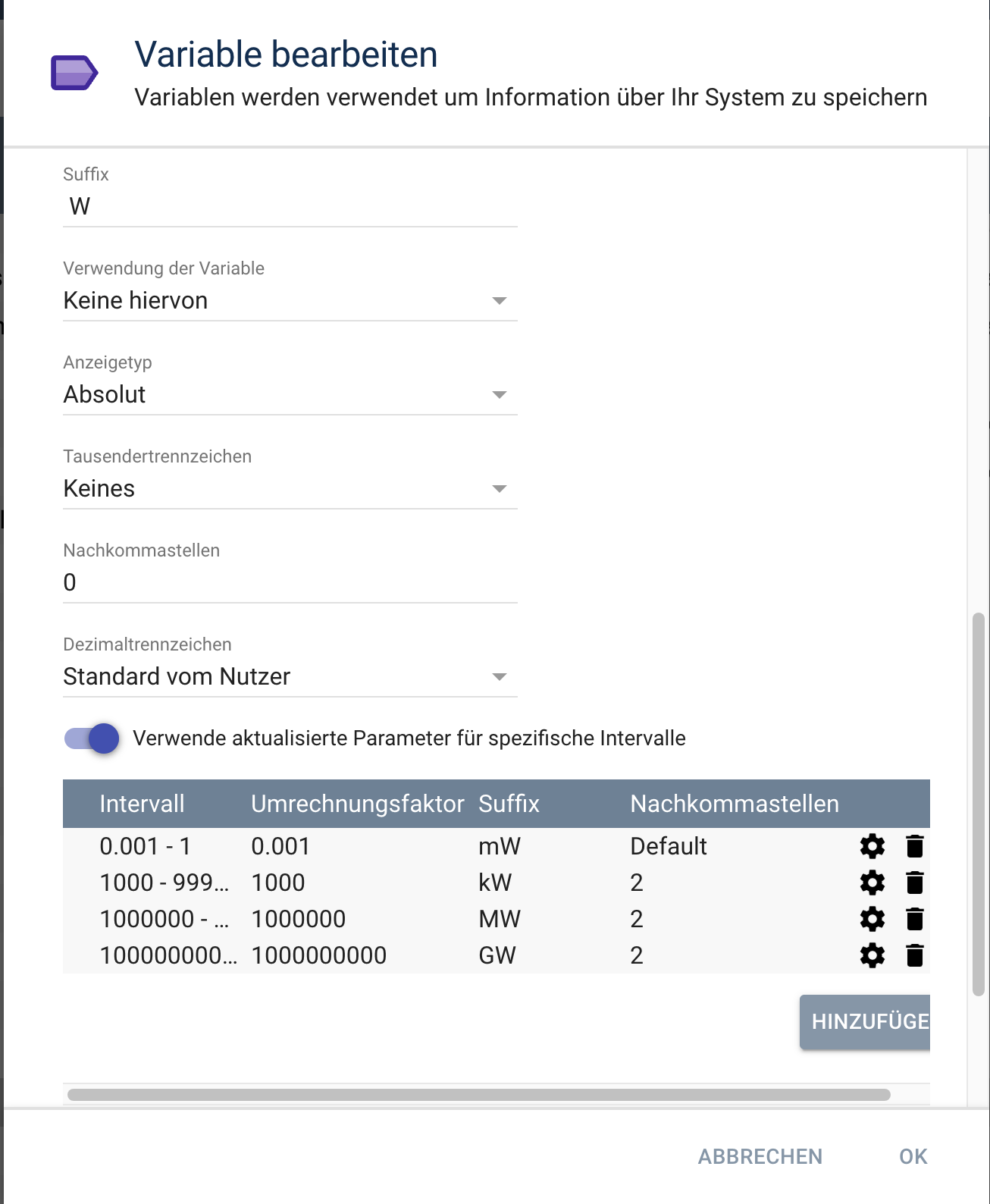

Di Infos reichen eigentlich schon aus. Ich kann den Fehler nachstellen. Wie paresy aber schon meinte. im WebFront wird es bei Watt bleiben. Ein Blick auf die Konfiguration der Variable wäre trotzdem noch interessant. Also so etwas:
Ich kann das Verhalten nämlich nur mit der Darstellung Wertanzeige + Leistung reproduzieren nicht aber mit der Legacy Darstellung und dem von die genannten ~Power Profil.
Kein Ding:

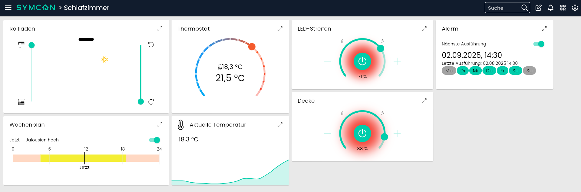

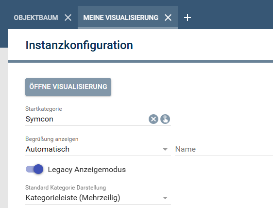

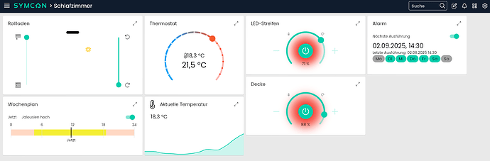

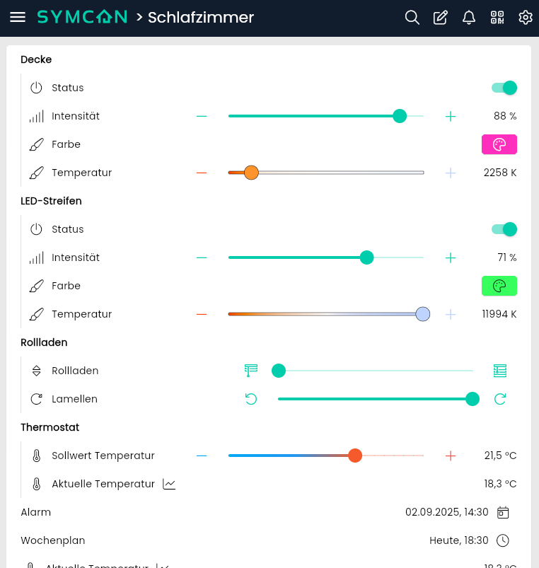

Der Legacy Anzeigemodus in der Kachel-Visualisierungsinstanz ahmt die Listenstruktur des WebFronts nach. Den Namen sollte wir vielleicht mal in Listen Ansicht oder so ändern.
Legacy Anzeigemodus
Normale Ansicht
