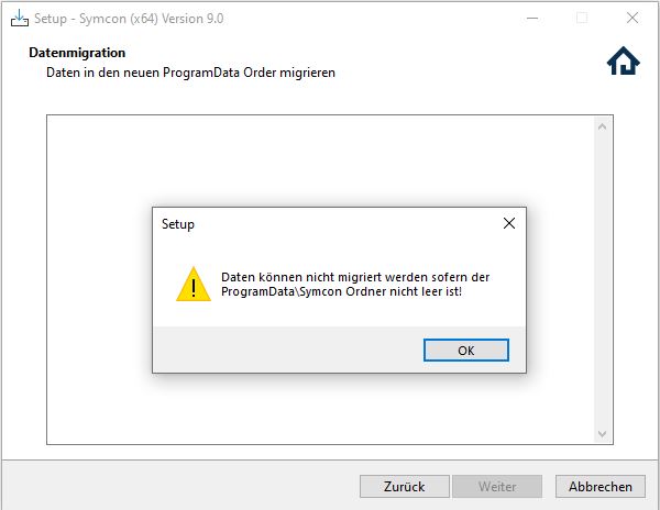

Seit Version 6 habe ich einen Fehler beim Updaten der Symcon Version. Ich habe damals mit Paresy schon kommuniziert, dann aber das Problem nicht weiter verfolgt, weil ich bis heute eine nicht so schöne Lösung gefunden hatte.
Vorgeschichte: Ich habe damals vor der Version 6 den Pfad von Symcon geändert. Symcon lief im Hauptroot C:\Symcon, dann habe den Pfad auf C:\ProgramData\Symcon geändert und die „settings.json“ angepasst. Alles lief gut, bis zum Update auf Version 6. Seit dem kommt die Fehlermeldung
“Daten können nicht migriert werden sofern der ProgamData\Symcom Ordner nicht leer ist!”
Ich habe die settings.json heraus kopiert, das Update durchgeführt und danach wieder in den Symcon Ordner hineinkopiert. Hat bis heute funktioniert. Leider bei Version 9 nicht mehr. Da ich nun auf Win11 umstellen will ist das aber Essentiell.
Ich habe den Fehler in einem anderen Chat zwar gefunden, aber die Antwort war nicht für meine Fehlermeldung bestimmt. Ich bin wahrscheinlich der einzige mit diesem Problem. Nun meine Bitte, hat jemand eine Lösung? bei bedarf kann ich auch Logfiles etc. hochladen.
Vielen Dank für eure Mühe.

Also Regedit erfolglos. Aber ich habe noch einen Hinweis. Wenn man rechts auf das Tray klickt und im Kontextmenü auf Information, dann funktioniert der Link der “Serverdaten”, aber beim Serverpfad kommt beim öffnen der Fehler: “Kann die angegebene Datei nicht finden”.

Ich hatte tatsächlich damals schon einen neuen PC aufgesetzt, IPS 9 installiert und nach dem migrieren der Symcon Daten kam ein Fehler, dass der Symcon-Dienst nicht gestartet werden kann. Abbruch!
Dein Tipp mit dem Umbenennen hat leider nicht funktioniert.
