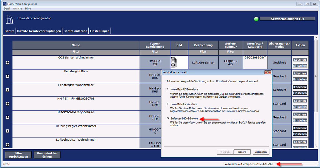

Was anderes - habe meinen Aktor angelernt über HM Konfigtool. Passt soweit.
Nur in IPS bei der Gerätesuche bleibt die Liste leer. Im Forum habe ich folgendes gelesen hierzu:
Update:
Hat sich erledigt, man muss ausser im Homematic Konfigurator in IP-Symcon beim Suchen nochmals anlernen. Und wenn das Device akzeptiert ist nochmals die Anlerntaste drücken, dass die Variablen übertragen werden.
Das man in IP Symcon die Geräte erneut anlernen muss kann ich nirgendwo in der Doku finden.
ne Menge anderer User haben das geschafft…wie das nur passieren konnte..? :rolleyes:
könnte daran liegen, dass das gar nicht notwendig ist.
Wenn ich neue Geräte dem Bidcos-Service bekannt mache, freuen die sich schon auf ein (freiwilliges) Erscheinen im IPS-HM-Konfigurator
Ok, dann habe ich halt einfach nur eine andere Vorstellung, was in eine Doku gehört und was nicht… Ansichtssache :eek:
Jetzt funktioniert es ja.
Um die Suche der Geräte zu beschleunigen, habe ich festgestellt, dass wenn man den Aktor aus der Steckdose zieht und wieder hineinsteckt (während der IPS Suche), dieser dann sofort angezeigt wird.
Könnte man tatsächlich reinnehmen, das „Testprogramm“ wird ja in der Doku auch erwähnt. Wobei ich noch keinen Nutzen an diesem Programm gefunden habe :cool:
Info: Neue Geräte tauchen nach Anlernen über den eq-3 Homematic-Konfigurator im IPS Homematic-Konfigurator auf. Spart das händische anlegen.
