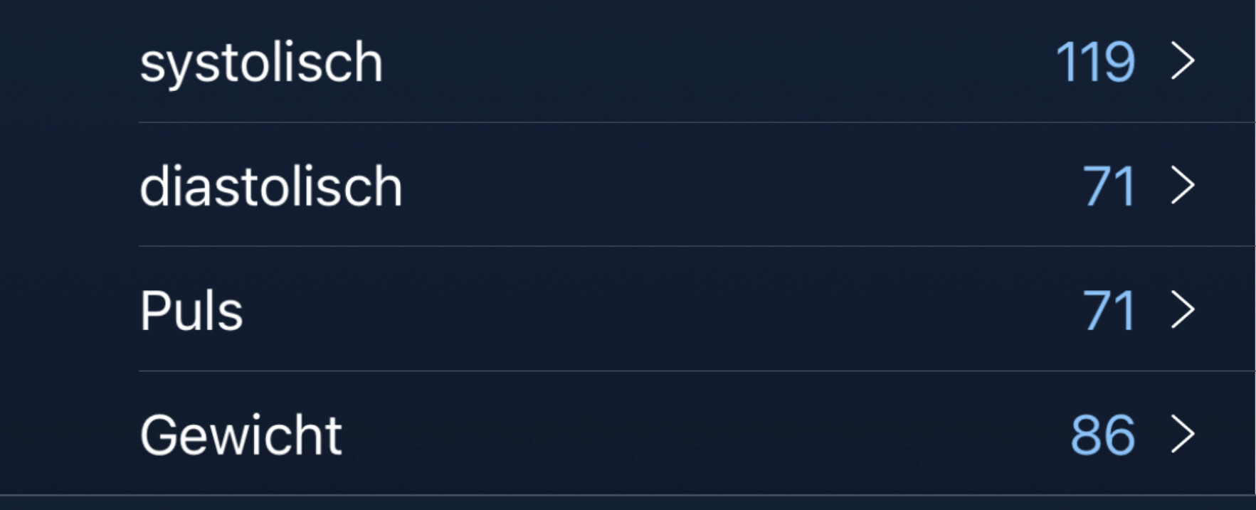

Fehlendes Suffix bei "Werteingabe"
In der Legacy App wird mir bei der Darstellung „Werteingabe“ kein Suffix angezeigt. Ist das so vorgesehen, oder noch ein Bug?
Die Legacy App und das WebFront sind leider noch durch das „Korsett“ der Profile eingeschränkt. Der Server übersetzt die Darstellung so gut wie möglich auf Profile und gibt diese an die alten Visus. Damit können wir aber nur Dinge darstellen, die mit Profilen darstellbar sind. Und eine Werteingabe mit Suffix gehört da leider nicht dazu, da historisch eine Werteingabe ja nur bei Variablen ohne Profil kam.
Verstehe. Dann ist das Suffix ein Feature der neuen Darstellung an dieser Stelle und es ist klar, dass die alte App es nicht anzeigt.
