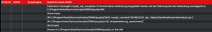

Fatal error abfangen
Ein einem Skript habe ich folgende Zeile
$dbhandler = mysqli_connect($sqlserver, $user, $password, $database);
Gelegentlich (sehr selten) kann offenbar keine Verbindung zum Server aufgebaut werden. Warum auch immer. Der Server ist da, aber das soll ja vorkommen. Wäre auch nicht weiter tragisch. Nur fliegt hier das komplette Skript und das ist tragisch.
Kann ich das irgendwie abfangen?
Sollte mit einem try/catch klappen :slight_smile:
