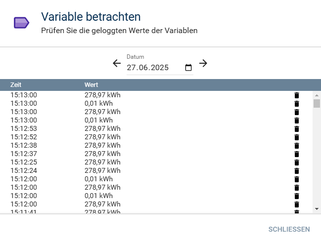

mir ist eben aufgefallen das immer wieder falsche Werte ins Archiv geschrieben werden und somit die richtigen Werte verfälschen. Es geht dabei um einen Shelly Plus Plug S.
Ich lasse mir die Werte für den heutigen und gestrigen Tag berechnen aus dem Archiv und da kommt es dann für den heutigen Tag zu absolut komischen Werten.
Das sind die Archivdaten für die Variable „Verbrauch Heute“.
Was kann ich tun um den Fehler zu finden wo die 0 Werte und flaschen Werte herkommen? Habe schon gefühlte 100x die Skripte etc. kontolliert. Andere Geräte funktionieren wunderbar. Muss aber dabei sagen das ich einen zusätzlichen Plug S im Gartenhaus montiert habe und die Kategorie etc. vom „Gartenhaus: Technikschrank“ kopiert habe und angepasst hatte wie Namen etc. Das neue KAtegorie habe ich aber wieder gelöscht um den Fehler einzugrenzen.

Veränderst du die Variable irgendwie vom Shelly? Es ist auffällig, dass es zu 00 Sekunden 4 Änderungen in einer Sekunden gab.

Ne, ich meinte die Daten aus dem 1. Screenshot. Dort sind ja schon die falschen Zählerdaten drin.
Ich weiß ja nicht wo die herkommen. Beim Shelly habe ich die Ganz normale Instanz vom Modul:

Selbst wenn ich alle Events deaktiviere, bekomme ich immer wieder diese 0,01 Werte reingeschrieben. Denke mal das es dann mit den Events und Skripte nichts zu tun hat.
