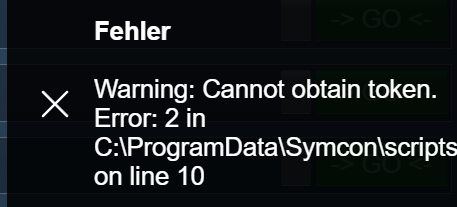

nachdem ich das Update auf Windows 11 gemacht habe, geht mein Button in meinem Webfront nicht mehr, der einfach nur die Taste “F11” für die Vollbildfunktion meines Browsers auslöst.
Das ist solange her, dass ich mich schon gar nicht mehr erinnern kann, wie ich das damals gemacht habe :slight_smile:
Hier mal die Fehlermeldung im Webfront:

Schau mal hier:
Entweder SessionId falsch, oder Dienst läuft unter dem falschen User.
Also der Dienst läuft bei mir noch als lokales Systemkonto. Da musste ich nun nichts umstellen.
Was meinst du mit “SessionID Falsch” ? Wie kann ich das prüfen?
Lieben Dank für deine Hilfe!
Letzter Parameter der Funktion IPS_ExecuteEx.
Steht auch im verlinkten Beitrag oder in der Doku. Das ist die User Session mit der das Programm gestartet wird.
Muss identisch zur Session des angemeldeten User sein und ist „meistens“ 1.
Also mit “-1” hat es jetzt geklappt. War aber nur ein Zufallstreffer.
Ich finde gerade in der Doku nicht die Stelle, in der ich überprüfen kann, mit welcher Session ID IPSymcon gerade läuft?
Ist das dann immer die gleiche Session ID? Unter Windows 10 war es wohl die 1 und unter Windows 11 ist es nun die -1
