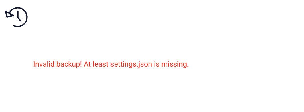

Mit folgender (wahrscheinlich) bekannter Fehlermeldung.
Die settings.json Datei befindet sich allerdings im Hauptordner und ist auch genau so geschrieben…

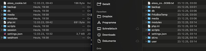

links das Originale von der Symbox (entpackt ) und rechts vom NAS.

Der Screenshot ist ja null aussagekräftig, ob die Dateien direkt im Zip oder noch mal innerhalb eines Ordner liegen.

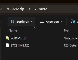

Sieht man hier ja auch nicht:
Jetzt aber sehr wohl
Ich frage explizit danach, weil es zu 99% an einer falsch aufgebauten ZIP liegt.
