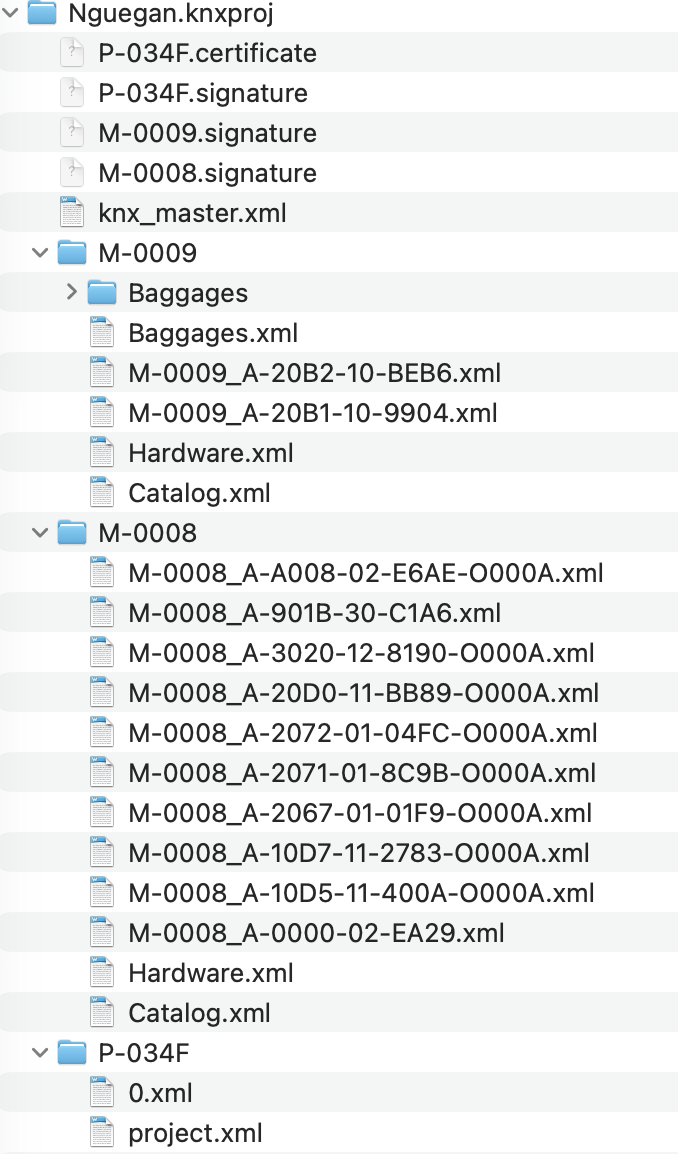

ich bin ganz neu mit KNX unterwegs und habe von einem Bekannten einige Daten bekommen um sie in mein ETS zu laden. Ziel soll es sein einen defekten Schalter durch einen Neuen zu ersetzen. Ich dachte mir das wäre ein guter Start um mich mal mit ETS zu beschäftigen und etwas in KNX einzuarbeiten.
Leider fängt das Problem schon damit an dass ich das Projekt nicht in ETS importiert bekomme und auch nicht weis ob ich überhaupt die richtigen Daten erhalten habe.
Nach meiner Suche im Internet sollte das eigentlich nicht sonderlich aufwändig sein, einfach eine .knxproj importieren.
Leider hab ich gleich einen Ordner voll Dateien erhalten und kann nicht damit umgehen.
Vielleicht kann mir jemand der sich damit auskennt eine kleine Starthilfe geben…?
Ich habe folgende Daten erhalten:
ETS 6.3.1
knxproj ist genau eine Datei. Hier hat dir jemand ein Archiv von Projekt oder eine entpackete Datei gesendet. Frag noch mal nach, ob du eine ganz normale knxproj Datei bekommen kannst.
Danke,
und ich dachte schon das Problem sitz vor dem Rechner…
Ich habe eine Datei “Einfamilienhaus.knxproj.zip” bekommen und diese entpackt nachdem die ETS das .zip nicht importieren wollte.
Ich werde nach dem richtigen Export fragen…
Ah. Nimm mal das .zip weg. Und importier es dann. Die knxproj ist auch eine ZIP.
Du bist der Beste!
da muss man erst mal drauf kommen :laughing:
DANKE!
