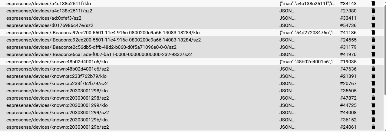

im IPS MQTT Konfigurator habe ich nur Instanzen mit Topic espresense/devices angelegt und benutzt. Z.B: espresense/devices/known:d896e08b7b07/klo für das Gerät mit der MAC d896e08b7b07 beim ESP im Klo. Die verschiedenen Sachen wie iBeacon, Govee, Nuki, NVidia Shield und Wasserkocher habe ich identifiziert und in Espresence in eine Filterliste eingetragen. Ohne Filter tragen sich alle neuen Autos, E-Roller, Handies usw. die bei mir vorbei laufen in die Liste der Geräte ein.

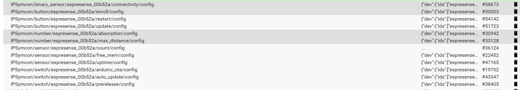

so sieht mein Konfigurator aus:

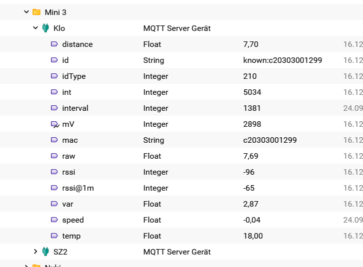

und so sieht dann z.B. ein Geräte aus:
