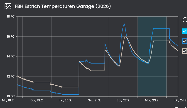

Es gibt aber noch ein zweites Problem. Immer Mitternacht 0Uhr hängt sich der 1-Wire Bus auf und lässt sich nur mit Stromabschalten reseten.

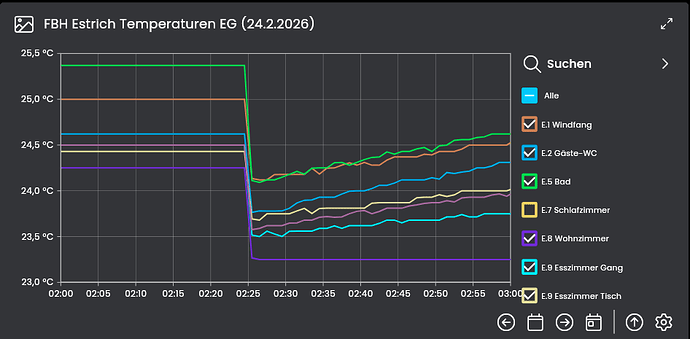

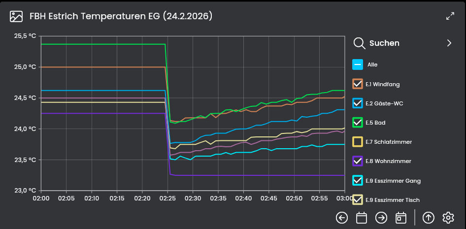

In dem Screenshot isrt zu sehen, dass die Daten nicht verarbeitet werden.
Uhrzeit Technisch passt es zu diesen Meldungen:

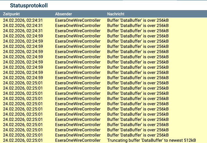

In dem Statusprotokoll ist zu sehen, dass der Buffer ‘DataBuffer’ überläuft.
Bei der Kommunikation werden die Informationen zeilenweise vom 1-Wire Controller an IP-Symcon übergeben, diese Zeilen können jedoch timing-bedingt unvollständig sein. Deshalb speichern wir die unvollständige Zeile temporär in ‘DataBuffer’ bis die Zeile vollständig ist (bis ein Zeilenumbruch kommt).
Ich hab mir den Code angeschaut und kann erstmal keine Verhaltensabweichung erkennen. Solange ein Zeilenumbruch in den Daten auftaucht, konsumiert das Modul diese Zeile auch. Das Verhalten ist für mich hier nur plausibel, wenn der DataBuffer voll ist und keinen Zeilenumbruch enthält.
In dem Log ist in der letzten Zeile zu sehen dass der Buffer etwas geleert wurde und zeitgleich die Temperaturwerte wieder plausibel erscheinen.
Taucht das Verhalten regelmäßig auf? Man könnte noch einen Filter einbauen, wenn der Buffer über eine plausible Größe wächst. Dies würde jedoch nur das Symptom aber nicht die Ursache beheben.
In dem Modul ist eine Debug-Ausgabe des Buffers an dieser Stelle enthalten. Mich würde interessieren welcher Typ an Datenleiche in dem Buffer liegt, bzw. wo der her kommt, bzw. was dazu führt.

Das Problem ist erstmals im Januar aufgetaucht nachdem Update. und seither passiert es immer wieder. Fast jeden Tag →

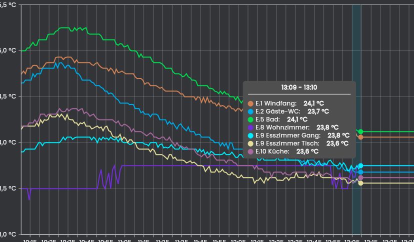

Hi, heute um 13:09 ist es wieder passiert.
debug_18255_1309.log.zip (35,1 KB)
